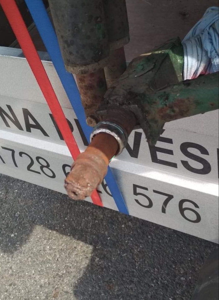

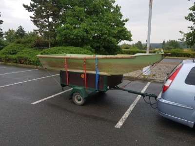

Ale ve výsledku nic moc, jen se mi pri cestě na dovolenou vyspalo ložisko na samostavbě přívěsu a matice ho nepodržela... kolo ještě zůstalo na ose a naštěstí jsem něco slyšel tak jsem sjel na benzinku, kdyby ho na ten kilometr nepodrzel blatnik na ose tak bych byl ve zprávách

Ta matice nemela zajisteni? Klobouk dolu ze jsi to slysel, nebo to byl randal jako prase?

Velkej randál to právě nedělalo byl to stejný zvuk jako vibrujici kurtna ve větru, jen ton byl o něco vyšší a žádnej hukot bylo to sotva slyšet. Jinak na voziku jsem měl loď takže jsem přesně viděl co dělá a bohužel i s kolem bez ložiska jel naprosto v klidu žádný poskakování nebo kroucení, takže jsem si říkal že to bude asi ta kurtna i když mi to bylo a moc jsem tomu nevěřil, ale to že mi skoro chybí kolo to jsem teda opravdu necekal.Karel2 píše:Ta matice nemela zajisteni? Klobouk dolu ze jsi to slysel, nebo to byl randal jako prase?
Jak byla matice zajištěná zatim netuším vozík stavěl děda a ten už bohužel 12 let nežije. Ten den jsme si pujcili velkej vozejk prelozili věci a dojeli jsme, druhej den jsme postavili velkej stan s pujcenym vozejkem jsme ten vozejk odvezli do garáže... z dovolený jsem se vrátil teprve včera takže jsem se na něj ještě nekoukal a i když jsme si na dovolený koupili novej vozejk, tak tenhle snad z nostalgie zachraníme.

Zachrante ho a treba se do tech zprav jednou dostanete

No to je otázka, ale vzhledem k tomu jak jsou na tom dnešní privesy naohybany z "papíru" se bojim ze se do zpráv dostanu spíš s ním: D
Ne
děda nebyl žádnej domácí kutil, ale profesionální svářeč, vařil ropovody, podolskou vodárnu apod, selhal poprvé po 35 letech a na ose která byla kupovaná jako celek zbytek voziku je v celkem slušné kondici na to že nebyl nikdy garazovany... nebudu nic bastlit lisovat lozisko na zrezlou osu atd.. nasel jsem osu i s nabojem s koly to na obe napravy prijde na cca 5000 což by byl nesmysl opravovat kdybych k tomu vozíku neměl citový vztah... https://www.vozikyzactyrkolky.cz/naboj-atv-kola
