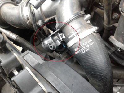

Forďáci, všiml jsem si úniku oleje u mého vozu, viz foto. Dokážete někdo odhadnout příčinu, případně doporuručit řešení? Olej si motor nebere za 15 tis, km žádný, turbo se zdá podle zvuku v pořádku, najeto poctivých 72 tis. km, z toho já posledních 30 tis. km. Díky za rady.
