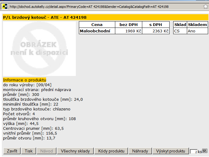

tak jsem skontroloval parametry pro ATE powerDisc pro FF 1.6 99 74kw v auto kelly a autodily1 a ceny s DPH jsou nasledujici
autodily1: 1343,-
http://www.autodily1.cz/ford/focus-komb ... 366713/v8/
autokelly: 1760,-
http://obchod.autokelly.cz/detail.aspx? ... T%20522172
V porovnání sedí všechny parametry, i kód produktu :-) Tak když si to člověk pohlídá, tak by to mělo být vše ok, nebo se snad mýlím?

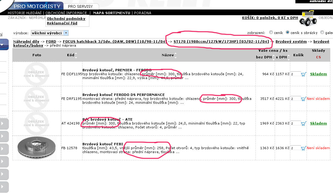

ty pro st170 na autodilech jsou febi a ty se nabízej s průměrem 258 jako náhražka i v autokelly,
ferodo a ate jsou normálka na st170 300mm , tam je zakopanej vlčák :wink:

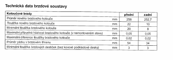

Proc by tam mely byt kotouce 300mm? Koukal jsem do Jak na to - viz prilozene soubory a v kapitole o brzdach, ktera vseobecne plati pro vsechny uvedene motorizace uvadeji 258 mm. Muzes mi to pls nejak objasnit? Dik
Jedine ze by to bylo jeste rocnikem vozu - novejsi rocnik -> prumer 300mm

Tak jsem to asi odhalil. V AK viz nize za 2360,- ale na autodilech1 ATE kotouce pro tu tvoji silnou verzi FF :-) vubec nemaji... takze dle me v tom bordel nemaj :-)

Páni kluci, ST170 má vpředu 300mm kotouče, už se s tím proboha smiřte! A alternativa 256mm mi přijde jako totální úlet...dyť by dosáhly mezi desky jen z půlky... no to by to ale flekovalo :mrgreen:
