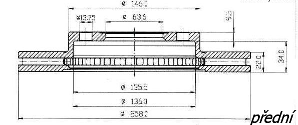

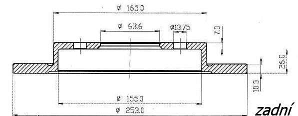

chci se zeptat potřebuji rozměry kotoučů na předek a zadek na TDDi r.v.99 abych nekoupil něco jiného :oops:
souhlasí to podle viz.obrázky :roll:
ps: ještě dotaz mám čidla na opotřebení destiček jak v předu tak vzdadu :roll:
přední
přední
zadní
zadní

Příspěvek od Jozkablack » 01.05.2008 22:03
http://www.e-cat.cz/p-1231478/ford/focu ... 922_366923Tohle by Ti tam rozhodně pásnout mělo.

Příspěvek od kasi » 01.05.2008 23:16
a děkuji ty rozměry sedí sem chtěl jen toto jinak mám vybráno :mrgreen:
