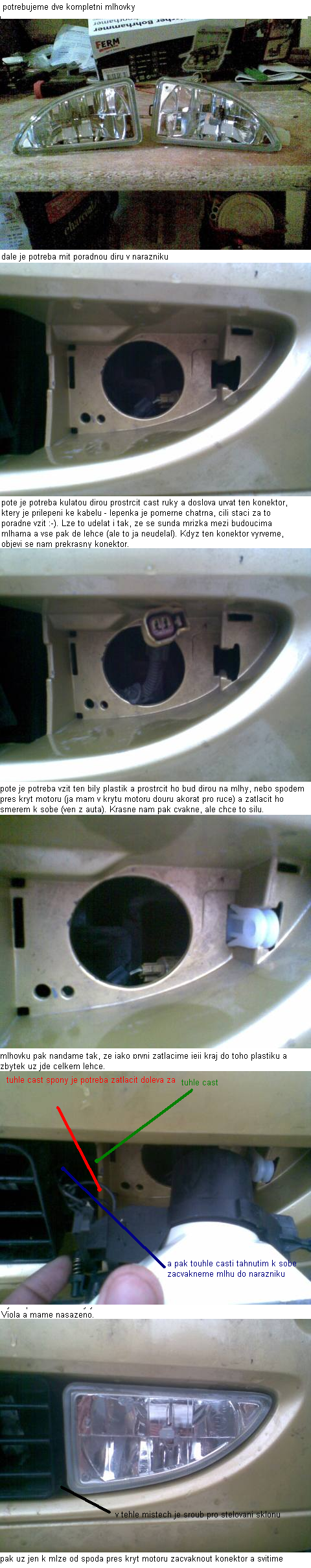

Tak pridavam neco malo - snad to nekomu pomuze
to Kota: fakt stacilo akorat ten pritlacny dratek (modra barva v navodu) rozmotat a otocit :-)
takhle nejak to delaji amateri :-)

ClairVoYante blahopřeju!Tak se nakonec zadařilo.Pěknej návod!Mě nejvíc ničilo to konečné zacvaknutí kkonektoru do již nasazené mlhovky!Ale zvládli jsme to my,zvládnou to i ostatní! :wink:

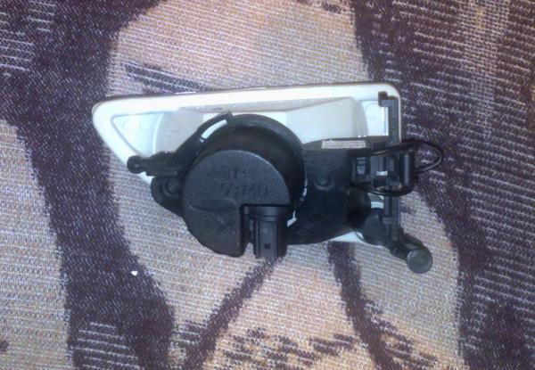

Chystám sa aj ja na tie hmlovky, objednal som si nový ovládač svetiel a samozrejme hmlovky. Ale žial zatial mi dorazil len ovládač svetiel a hmlovka na lavu stranu, tito anglani su fakt zábavni ludia :roll: .
Mám takú menšiu, troška otravnú otázočku - ako sa mení žiarovka v tomto zázraku :?: .
...a posledná otázočka, ta biela plastová vec, je to hodne doležité pri nasadení tej hmlovky? lebo ja nič také nemám. Asi sa nevyhnem návšteve Fordu :roll:

Zarovka se meni tak, ze otocis tim cernym telem mlhovky do strany (tusim). Ten plastik o kterem mluvis je hodne dulezity - bez nej tam nebude drzet.

Přesně jak píše Clairvoyant.Žárovka je schovaná pod "kloboučkem".Je to ten černý velký válec do kterého zapojuješ konektor.Otočíš s ním do strany.Já tam měl žárovky H1 a někdo tam snad má(asi auta po FL)H11.Ale přesně to nevím.A ten malej bílej hajzlík...Budeš muset do Forda.Mě stále necelých 40 kč jeden...Na skladě ho neměl a asi týden jsem na to čekal.Je nutný,na ten výřez přiložíš tu tyčinku s kuličkou na konci na mlhovce ,a tak můžeš poté štelovat sklon mlhovky.... :wink:
