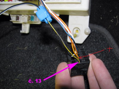

No já nejdřív píchal do drátků špendlíky a měřil, abych věděl, co kde a kam. Podle obrázků od fokiho to sedělo. Zjistil jsem, že kladné napětí přivedeno je ale zem tomu už nic nespíná. Po přivedení kostry to svítilo, tak zbývalo najít spínanou kostru od stropního světla...

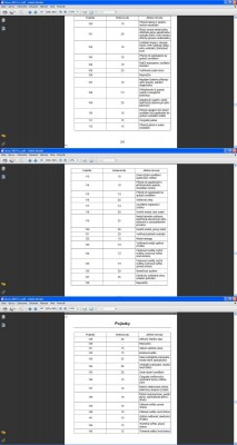

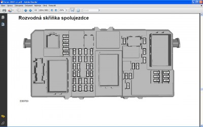

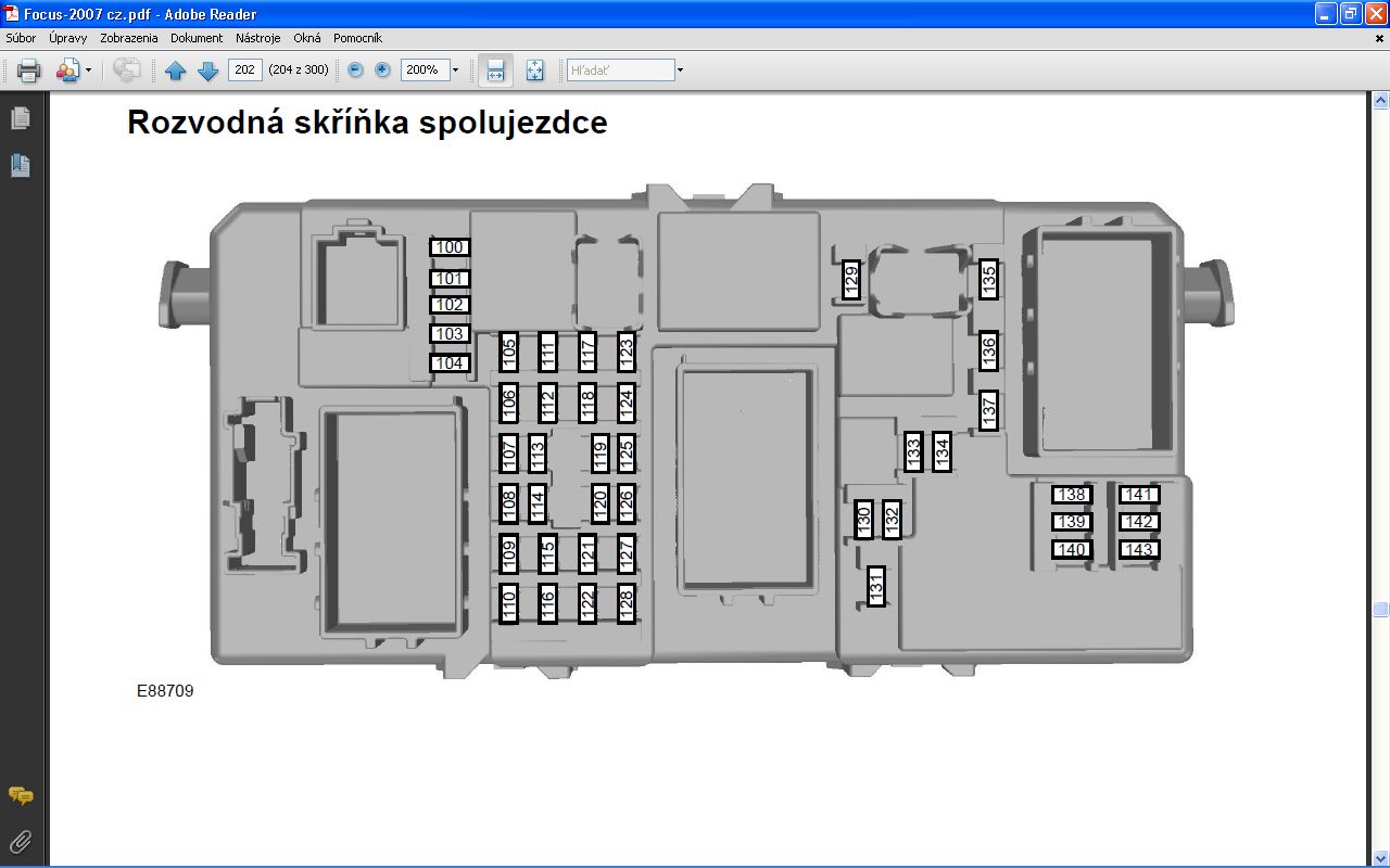

Loco
schému nemam
poistky máš tu v obrázkoch
ak nemas manual ku autu, tak si ho stiahni v návodoch tu na fore

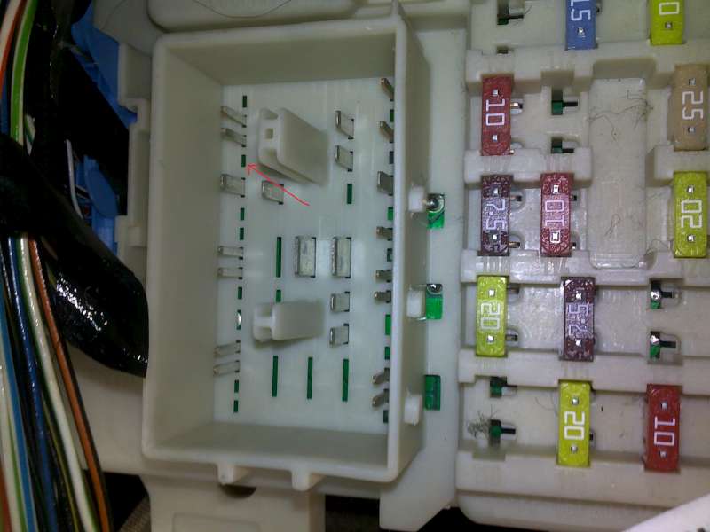

Ahojte. Mam ff po facelifte a po prepojeni kostry z C102 co C98 mi to nefungovalo.
Tazke pre tych ktorym to tiez nesvietilo:
Treba skontrolovat na patici konektora C102 stvrty pin zlava zhora je to totizto + pol na ziarovky, ktory mne a asi aj ostatnym chyba. Obr1
Obr1
Obr1

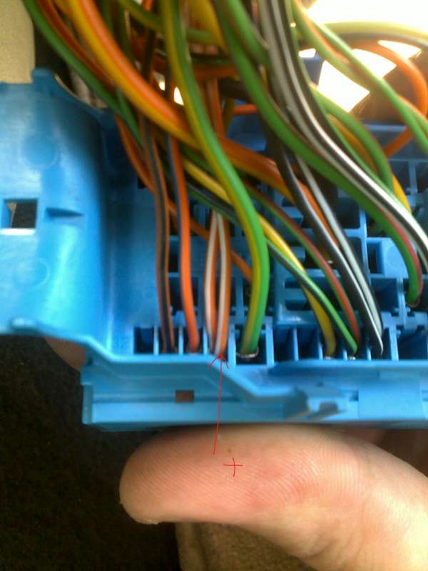

Ak vam chyba treba prepojit kable z konektora C102 prave v tejto pozicii vid obr2 (oranzovo biele)
Obr2
Obr2
do konektora C98 vid obr3 neviem cislo pinu
Obr3
Obr3
