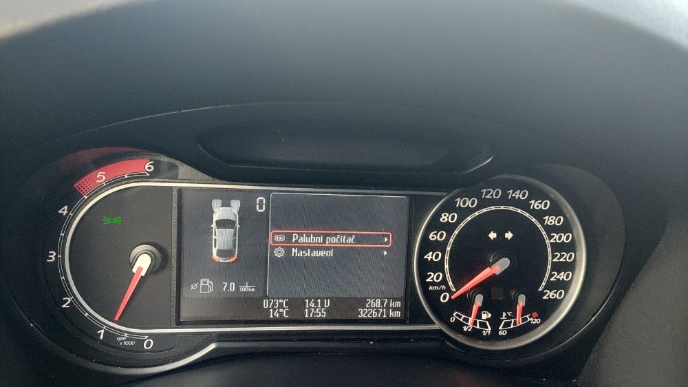

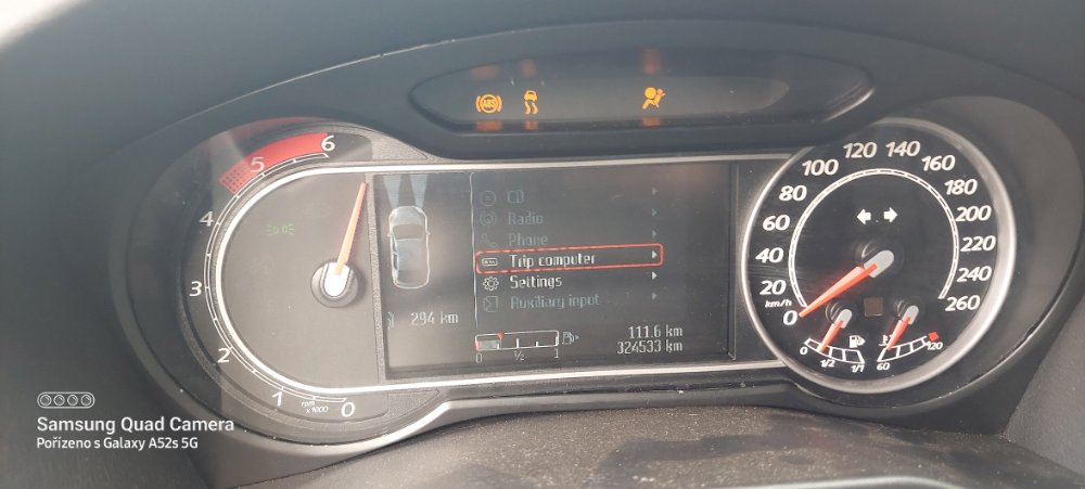

Re: Convers+
Mohl by mi prosím někdo poradit ohledně Convers, měl jsem češtinu, ale po servisu a odpojení baterie se mi to nějak zbláznilo, čeština není, celý je to hnutý doleva, ručičky napravo nejdou, ale ručička na otáčky je zase přetočená. Jde přes diagnostiku nějak upravit, Moc díky, Mám Mondeo MK4 2007.

Re: Convers+
prosím kde v radiu android nastavím aby mi convers zobrazil radio i telefon, děkuji
