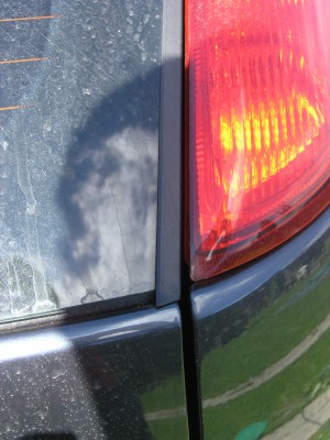

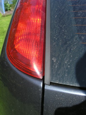

No to pozor. Podle fotek a aut co jsem videl, zacli to zrejme montovat az nekdy pozdeji, ne hned od pocatku vyroby FL modelu. Vetsinou jsem to videl az na 2009 autech. Protoze jinak bych to mel mit na aute taky a nemam...
mikkey
Příspěvky: 25
Registrován: 22.12.2009 22:52
Bydliště: Trnava
Re: zatekanie do auta fofo2
Příspěvek od mikkey » 30.01.2010 01:05
Je to asi tak ako pise Anduril, moj Focus bol vyrobeny 1/2008 a zadne dvere su na bokoch "ukoncene" iba sklom bez list.Skocim niekedy pozriet do Fordu a ked bude teplejsie tak si ich tam nalepim. Dik za rady.

zirafak píše:Vo Forde 1539801 1539802
8)
a lepit od spoda chalani :idea:

Anduril píše:No to pozor. Podle fotek a aut co jsem videl, zacli to zrejme montovat az nekdy pozdeji, ne hned od pocatku vyroby FL modelu. Vetsinou jsem to videl az na 2009 autech. Protoze jinak bych to mel mit na aute taky a nemam...
Ja mam vyrobene 05/2008 a mam

Aha..ale tak urcite to nebylo od pocatku FL modelu, pze ja to nemam a take v mnoha recenzich na FL model ty listy nejsou. Takze to zacli davat pozdeji nebo jen na nektere kousky :?:

Spíš na některé kousky, protože jako díl to je od 3.12.2007
