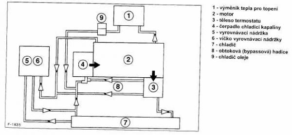

Wolfe:
Opravdu tam o pusteni topeni naplno neni ani zminka a take ve schematu chlazeni neni zadny ventil na pousteni kapaliny do vymeniku pro topeni:
