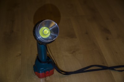

Dneska vyměněna rozbitá LED v mojí svítilně za Cree XM-L T6 bin (1050lm max) já to provozuju na 2,8A, takže cca 810lm a dobrý - LEDku jsem posunul trochu zpátky z reflektoru, tak je to více zaostřeno do menšího "bodu"...
Teď mám ale pro místní koumáky otázku:
Láká mě koupit si LEDku, co má vyzařovací plochu kruh o průměru 35mm a svítivost při 85W (30,4V/2,8A) je 9000lm...
Ale teď jak na konstrukci reflektoru a z jakých baterek to napájet (aby to bylo pořád mobilní...)
- Přemýšlím o 3 - 4x 26650 li-ion
k reflektoru: Umíte někdo vysoustružit z hliníkové "kulatiny" vnitřní parabolickou křivku? já mám lidi jen na roviny...
Díky!
Mimochodem: Můj první pokus o custom svítilnu (ze svítilny, co byla k vrtačce): (LED 12.8V/ 1A - 1200lm - rozptýlené světlo; používáno hlavně na noční lovy zvířátek)
