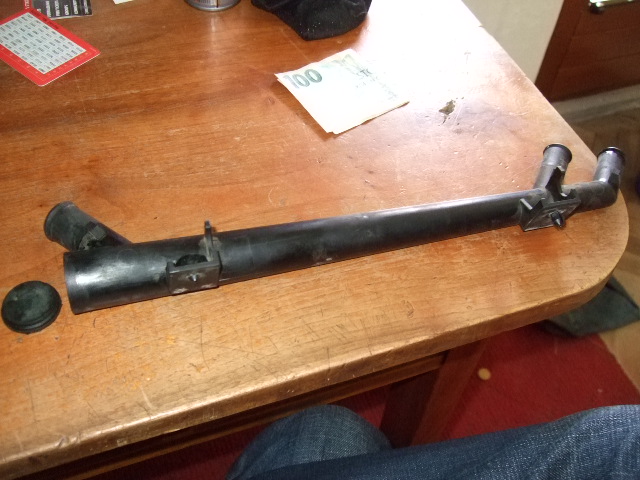

ja som dnes s toho termostatu vybral tu gulicku...
ale stalo sa mi horsie vcera, ked som chudakovi motorovi nalozil trosku, tak mi prdla ta spojovacia hadica co je nad chladicom, idu do nej tri hadice.... neviem ako to zalepit, neporadite nieco??? inac s prehrievanim nemam problem.

ondris, tak toto podla mna už ani nieje opravitelne, alebo minimalne si koleduješ o pruser..
zajdi na vrakač a kup ho radšej celý

ale ono to am bolo niecim nalepene, cize musi existovat sposob ako to zalepit!
vo forde pytaju okolo 800 korun.,
inac stalo sa to ked este nebol otvoreny velky okruh a trochu som nalozil, a tam sa spravil tlak a vystrelilo to... nejake lepidlo chlapci moji, aby som to mal do zalohy

Re: zvyšování teploty
Bylo to v te hadičce...má asi 15cm a je pod "beranami" zepředu motoru...pokusím se po dovolené dodat foto.rebel55 píše:ihrdlick a ako si to vyriesil?
http://forum.ford-focus.cz/viewtopic.ph ... di%C4%8Dka

zlepist to nikdy nezlepis tak, aby to tam aj poriadne drzalo a netieklo. Su tam dost vysoke teploty a ked hovoris ze ti normalne vyletel ten bok, tak by som to uz urcite nelepil.

teraz to mam provizorne zalepene, dufam ze sa nic neposere, lebo dnes som to uz objednal vo forde. uz som stym spravil 200km, ale ziadne velke tlaky mu nerobim... snat do vydrzi
