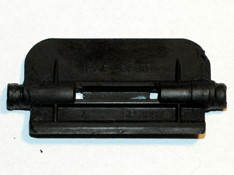

ve volné chvilce jsem udělal pár fotek klapek, které mi mechanik vypreparoval.
Jednu dávám do přílohy. Podobně na tom byly i ty ostatní. To boční uložení je pěkně vymleté.
Trochu mě zarazilo, že mi mechanik nevydělal i ty domky. Snad to nebude dělat problémy. Při demontáži kapánek pokroutil tu nosnou osku. Nevíte kde se dá sehnat? Nejlépe někde v Brně :) Chci tam ty klapky dát zpět - samozřejmě nové. Díky.

ono je lepší tam ty domky nechat skrz vedení těsnění.
