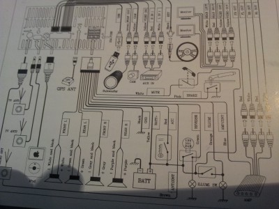

No ja som mal zhora na radiu schemu, v tom navode bolo, ze oranzovy treba napojit na kabel, ktory ide na baterku. Tak som v scheme pozrel, ktory kabel ma byt oranzovy, ten tam bol oznaceny ako ILUMI (co dava celkom aj zmysel) a kabel, ktory isiel na baterku + mal zltu farbu, bol najhrubsi zo vsetkych a nejaky kabel dalsi bol uz na neho napojeny a zaizolovany.
Tu je obrazok z netu, zlty hruby ide priamo z radio do toho Special Ford port a oranzovy ide z radia do can-bus decoder-a.

@MK2 - to co som postol nie je ta schema, schema je normalny nakres kde co kam ide a co ma nastarosti aj so zobrazenim farieb jednotlivych drotov. Vecer to skusim hodit sem.

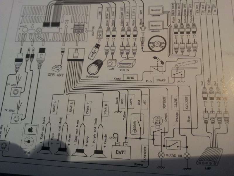

Takze tu to mate, hadam je to dobre vidiet.
Co sa tyka podsvietenia tlacitok, napojil som Orange-ILLUMI kablik na Yellow-BATT+.
V druhom pripade som napojil Red-ACC na Wellow-BATT+.

Hmm, už je to jasné...
Ten kablik ILLUMI má byt zapojený na světla.
Pokud máš BATT+ připojenou na baterii tak by mělo jít spustit rádio tlačítkem kdykoliv :idea: Otázka je, či je opravdu stálé napětí od baterie na tom konektoru kam je to připojeno.
A pak si také ověřit jestli je napětí na konektoru ACC až po zaputí zapalování (resp. zmizí když vypneš zapalování).
Je docela možné že to máš naopak, protože kdyby si zapojil ILLUMI na BATT+, muselo by ti to svítit furt. Což vysvětluje i ten druhý případ, kdy to hrálo pořád i po zamčení auta.

Zdravím přítomné, podobné rádio vlastním, z nějakého důvodu opravdu je rádio zapojeno (respektive jeho Canbus) tak, že při klíčku v poloze I rádio nejde spustit- přívopojení spínacího napětí se přivede až po nastartování. Toto jsem vyřešil přepojením spínaného přívodu +12V, který se bere z Canbus, na spínaných 12V z konektoru autorádia v autě, dále jsem musel přepojit přívod Illumination, který byl také chybně na přívod z konektoru rádia v autě Illumination. Poté rádio funguje i v poloze klíčku I, pouze nejde ovládat z pod volantu. Používám také navigaci IGo a max spokojenost.
