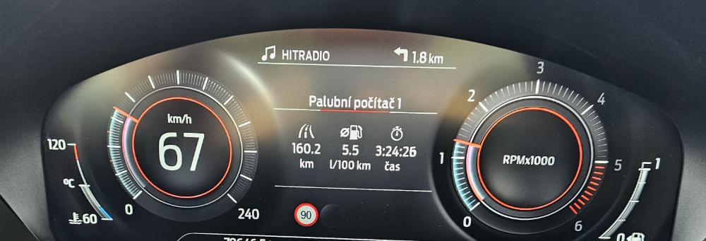

xkendy
Příspěvky: 123
Registrován: 31.08.2013 23:00
Re: SYNC 3 - rady, tipy a problémy uživatelů
Příspěvek od xkendy » 31.07.2023 09:49
robbert píše: 27.07.2023 10:20 Bohužel Vaze má v současné verzi problém s navigováním mezi budíky, Google mapy šipky a navigaci zobrazuje. předpokládám, že chyba bude u Vaze.
V kterém autě posílají Google mapy šipky mezi budíky? Z větší části sice používám Waze, ale Google občas také a šipek jsem si nikdy mezi budíky nevšiml. Musí se někde něco ještě aktivovat?

PetrS24
Příspěvky: 17
Registrován: 25.07.2023 11:21
Bydliště: Opava
Příspěvek od PetrS24 » 31.07.2023 11:29
xkendy píše: 31.07.2023 09:49
Nejsme si teď vědomý, zda vidím na digitální přístrojovce navigační šipky Google map ( občas totiž používám i mapy.cz nebo Sigic a jedna z těchto navigací to nedělá ) , ale jsem si jistý, že je vidím v Head Up displayi

xkendy
Příspěvky: 123
Příspěvek od xkendy » 31.07.2023 12:06
djdekl píše: 31.07.2023 11:30 Ja je tam mam...
Mezi budíky? Nebo máš také headup display (ten já nemám).
Jaká navigace ti ty šipky ukazuje?

djdekl
Příspěvky: 4047
Bydliště: Praha 9
Příspěvek od djdekl » 31.07.2023 14:01
Pouzivam Google maps, Sync Cyanlabs 3.4Obrázek
robbert
Příspěvky: 1331
Příspěvek od robbert » 31.07.2023 17:45
Mám vyzkoušeno s Mondeem. A pokud si dobře pamatuji tak Adow má šipky v S maxu. Obojí Sync 3 verze 3.4.
Adow
Příspěvky: 6809
Registrován: 20.05.2011 09:52
Bydliště: Kousek od Brna
Příspěvek od Adow » 01.08.2023 09:16
Já jsem u Waze míval, teď po aktualizacích už taky ne. Ale jinak obecně ano..
PetrS24
Příspěvky: 17
Bydliště: Opava
Příspěvek od PetrS24 » 01.08.2023 12:06
xkendy píše: 31.07.2023 12:06
Tak Google mapy přes AA u Sync 3.4 se u mého auta zobrazuje jak v digitální palubovce, tak Head UP displayi
