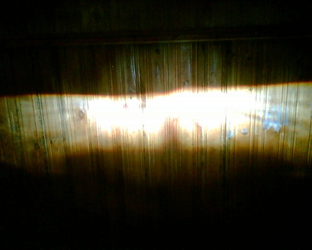

praxe u FF2 predFL:
halogen
AFS
a konec OT!!!

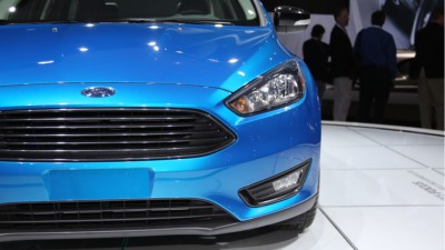

Tady můžu opravdu říct že se mě to líbí 8) Bez chromu...

jj, nevypadá to vůbec špatně

Bez te tuny chromu je to parada. Vypada to hned uplne jinak.
