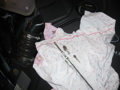

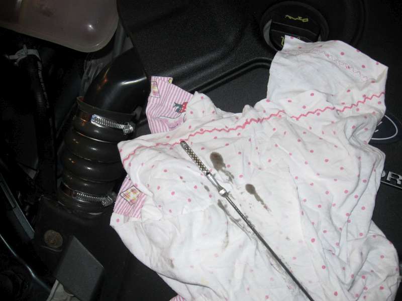

Jenom taková malá reakce na to, že u dieslu je po výměně oleje ten nový olej okamžitě černej. Samozřejmě záleží na stavu a hlavně konstrukci motoru, tedy na tom kolik původního oleje po jeho vypuštění v motoru zůstane. Zdá se, že motory 1,8 TDCi a ostaní se stejným základem jsou řešený celkem dobře, olej po výměně nějakej čas vydrží bejt celkem čistej.
Takhle vypadá olej z mýho auta 700 km po výměně oleje. I pod víkem ventilů je motor čistej.
