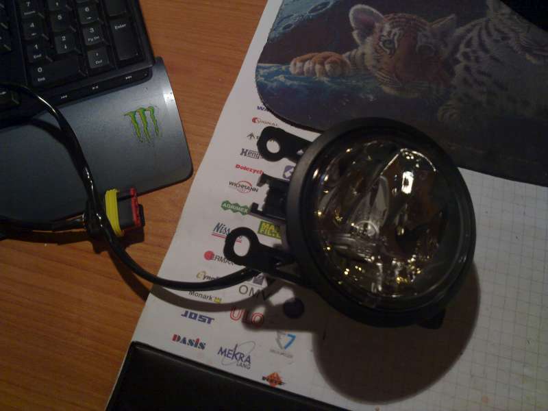

Příspěvek od cyppisek » 28.04.2013 19:52
uf tak konecne taky hotovo, za pomoci taty jsem to zvladl, i kdyz mozna by se slusilo napsat, ze s moji malou pomoci to tata zvladl :lol:
a samozrejme diky vsem co se tu podelili s navody, bez toho bych asi dumal :-)
vyndany pojistky 110 113 135
prisroubovano
pripojeni k parkovackam pomoci zarezove svorky
pripojeni ke kostre, dali jsme to na druhou stranu nez je baterka bo nam nestacil origo kabel
poradek v kabelech :-)
f32
sviti :-)
ale ne tak dobre jak bych si predstavoval :-D
jinak jsou to keetec drl 10, inspiroval mne petersbond
