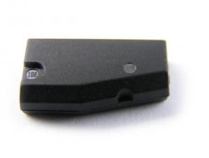

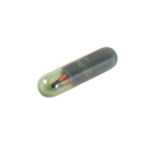

Tak klíč už přišel, dokonce ho mám i vybroušený, ale je tam jeden dost zásadní problém, nejde přehodit transporder imobilizéru :palec_dolu: MK1 má
a MK2 má
který je zalitý a nejde vyndat. V tom plochým sklopným klíči je držák na skleněnou trubičku co je v MK 1 :wallbash: :bebng: :puke_r:

phofy píše:Já už ho mám taky jenom si ho vyzvednout a nechat vybrousit. Mám ho přímo z ebaye a vyšel na 200kč :D
a to se vyplati kdyz to je na jiny čip . :mrgreen: :mrgreen: :mrgreen:
Re: Objednat sklopný klíč ?
Napsal: 30.11.2013 10:00
od phofy
Njn bohužel, tak ono by třeba šlo z toho vyvrakovat ten čip a přilepit to do toho čínskýho, ale zase nechci ničit ten původní klíč

od rh1980
Tak to je pěknej záser, to kluci čínský nevychytali.

od Occil22
Aha, vy to máte úplně jinak než my co máme mk1. Tak to neporadím co s tím, když v tom vystřelováku je to nachystané na tu trubičku. :nixw:
