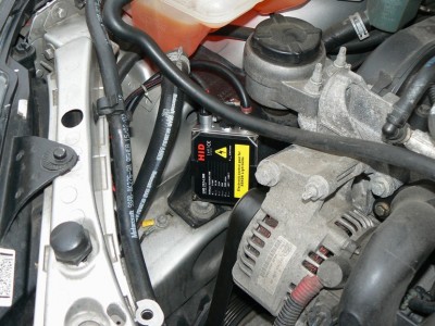

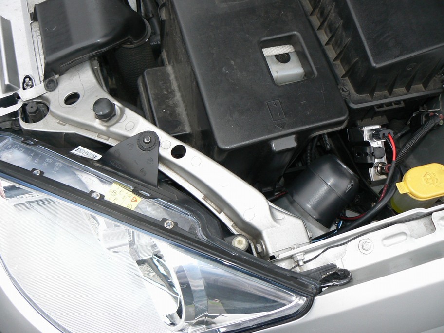

Kluci, koupil jsem siHID sadu a mám dotaz:
a) kde jste umístili ballasty (předřadníky)
b) jak jste je uchytili (foto pomůže)
c) kam se zapojí + a - káblík ? (celé se to propojí dohromady a pak akorát na přívod půvosní žárovky?)
d) měnili jste pojistky za 15A?
Já vím, už se na to odpovídalo, ale časově nestíhám a tak pokud mi nějaká dobrá duše odpoví, má u mě velkééé + a na srazu lízátko !!! Kujíííí

Tak jsem našel čas a vím, že pojistky jste něměnili, ikdyž já to v návodu mám (doporučeno) ikdyž startovací proud je MAX 10 A, zapojíse to celé dohromady a pak jen na patici původní H7. Jen mě zajímá to uchycení u 1.6 benzínu, bo u dieselu je jinak místo a potom, v českém návodu jsem měl napsáno, že tam mám mít i 2ks uchycovacích křížů? Máte to taky nebo jenom šroubky?
Jo a poslední? Čím jste vrtali díru na průchodku? "Stromečkem"?

Příspěvek od ihrdlick » 22.06.2008 10:53
Kluci, zkuste sem někdo dát fotku, kde máte uchycené ty ballasty...nějak jsem nenašel vhodné místo :( Hlavně někdo, kdo máte 1.6 :wink:
:( PROSÍM :(

Wolf2
Re: Xenonove predne svetla
Příspěvek od Wolf2 » 22.06.2008 23:55
Tady máš 1,6ku "vlko"-a uchycení balastu,případné otázky směřovat na bráchu "vlko"-a :wink:
strana řidič
strana řidič
strana spolujezdec
strana spolujezdec
ihrdlick
Příspěvky: 2046
Bydliště: Nový Jičín
Příspěvek od ihrdlick » 23.06.2008 06:27
WOW 8O super, kujííí :wink:
