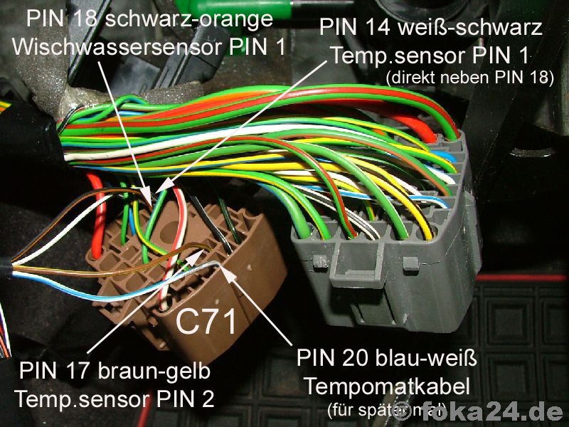

právě, konektory na hladinu ostřikovaču a teplotního čidla tam taky nemám, ale na konektoru BC to osazeno je. Předpokládám teda že kabely vedou z konektoru pro BC do kostky C71 v motorovém prostoru. Odtamtud už si budu muset ty kablici dodělat sám, dle návodu http://www.foka24.de

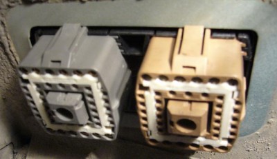

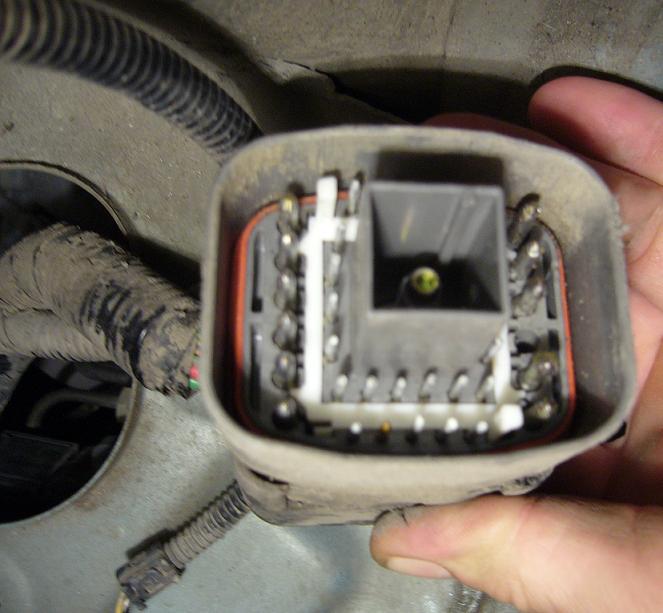

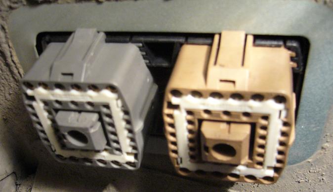

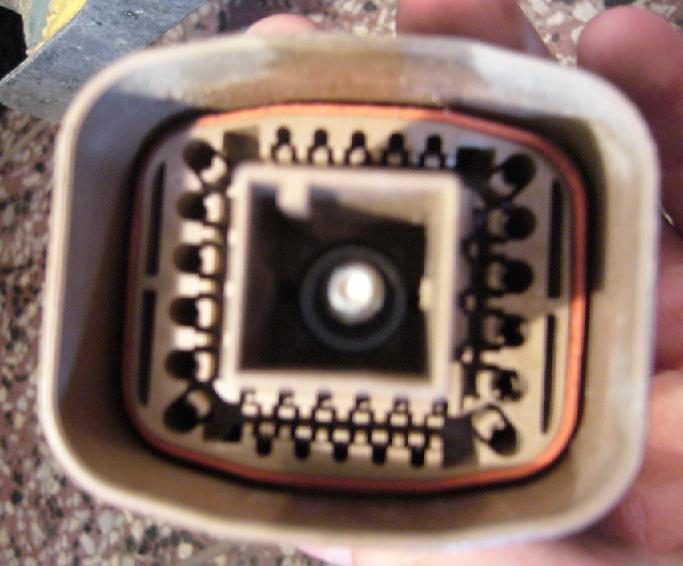

Zdravím všechny, tak došlo na lámání chleba.... byl jsem na návštěvě na vrakovišti a ejhle co sem objevil
FOFO 1.8 16V s Bc. Okamžitě jsem si vyprosil od majitele vrakáče výkuch. Načež sem se dověděl že si můžu vybrat co chci.
Takže Bc. rv.2003 + krycí plast + páčka blinkrů + čidlo do nádržky ostřikovačů mě vyšlo na neuvěřitelných 1500 kč!!!
Bohužel teplotní čidlo bylo na sračky a C071 taky
Kdybyste někdo měli doma přebytečnou C071 tak mi dejte vědět, já ji sice v autě mám, ale nemám v ní osazeny kontakty (ty jehle, co zajíždějí do té patice), takže nemám jak připojit to čidlo a ostřikovače.
V brzké době dodám fotky z instalace.

já právě C071 mám a kabely z Bc jsou do ní originál přímo zavedeny, to už sem si ověřil. Teď ale musím sehnat druhej konec tý kostky s těma jehlema (mám tam prázdnou kostku bez kontaktů "jehlí" a na vrchu je gumvá záslepka s plastovým víčkem) a můžu to dotáhnout až k těm čidlům. Přijde my zbytečný odstřihávat ty dráty z C071 když ji tam mám a tahat to kolem blatníku. Ovšem, pokud tu kostku neseženu, asi dám na tvoji radu chmelko
