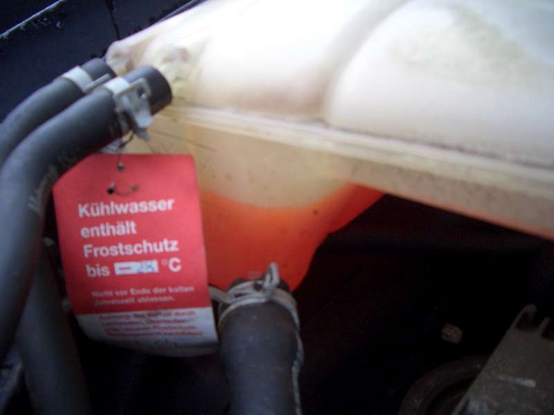

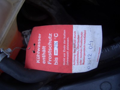

V chladiacom systeme mam oranzovu chl. kvapalinu od vyrobcu a na nadrzke napisane do -28°C. Dnes po merani pred zimou som zistil ze hladina je pod MIN. Ak si kupim origo chl. kvapalinu od fordu SuperPlus/WSS-M97B44-D a zarobim ju s vodou v pomere 1:1 t.j do -37°C a dolejem medzi MIN a MAX bude to OK, alebo ju musim zarobit na hodnotu do -28°C. feel the difference

Caute ja mam ruzovu a mam ju na urovni MIN tak chcem doliat, ak si odmyslim navstevu Fordu (Summit), tak potom co z benzinky tam mozem dat ? Som napr. dnes pozeral za 2.50EUR liter vo Forstingeri, ale na obale nebola ani zmienka o tej specifikacii ktoru doporucuje Ford. Diks.

Zdravim, mam presne ten isty problem ako dvaja pani nadomonou... Zistil som, ze chladiaca kvapalina je pod MIN urovnou a treba doliat... je nutne zhanat origos ford kvapalinu alebo je mozna ina nahrada bezne dostupna na benzinke alebo v autoshope?
A tiez by som rad vedel, akym sposobom dojte k postupnemu znizovaniu hladiny chlad.kvapaliny, system je uzavrety a nenasiel som ziadne miesto, kde by kvapalina mohla unikat... Mam FFII, 2005, 2.0 Dutatec HE...

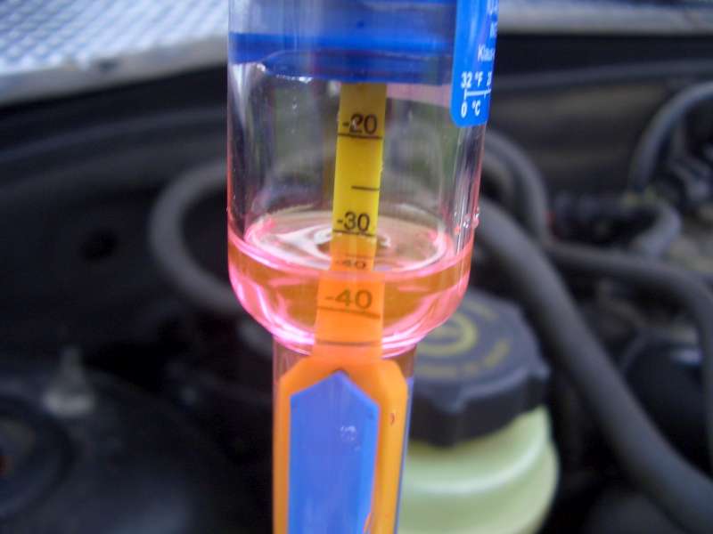

Tak som dnes skocil do servisu, ze kupim chladiacu kvapalinu, chlapik povedal, ze ale najprv skusme zmerat, ci nebude stacit len zriedit destilkou... a meradlo ukazalo -43 stupnov, tak som tam dolial 1-2 deci destilovanej a mam zatial pokoj...
Pozerali sme ale specifikacie tych chladiv co tam mal kvoli buducej kupe a je tam vzdy uvedena nejaka norma, ktoru to chladivo splna (je vidiet aj na fotke od BrAtka), v navode ford su ale uplne ine kody chladiva (asi specificke fordacke)...
