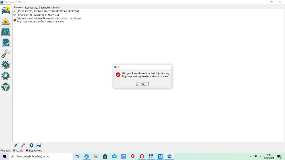

Ahoj,
nikdo se neozval, tak jsem objednal bluetooth ELM327 a nainstaloval Forscan
napíše sice vozidlo připojeno, ale že mám zkontrolovat zapalování (mám nastartováno)
poradí někdo jak se s tím spojit?
nebo jsem špatně hledal?

udelej printscreen okna forscanu

přikládám screen
zkoušim všechny varianty zapalování
poradí někdo jak se s autem spojit

forscan se s v2.1 nedomluvi - viz https://forscan.org/forum/viewtopic.php?p=4937#p4937
zkus sw ScanMaster
zkus sw ScanMaster

S jiným programem adaptér funguje? Viděl bych to na chybu někde v něm...

právě český prodejce neměl uvedenou verzi a tak jsem ji koupil
no nic asi se budu muset podívat po té zprávné verzi 1.5 a objednat
i tak díky
ještě zkusím ten scanmaster - jen jestli to dobře chámu umí i podjednotky? jde mi o to, že mám problém s adaptivními led světlomety a už jsem fakt bezradný a znáte to manželka brečí že v noci nic nevidí
