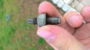

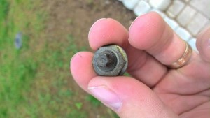

Jak se ti uvolnily stefty? Nemas foto?

Nasel jsem jeden ukrouceny na spodnim deklu motoru, nevim co se s tim delo nez jsem to koupil je mozne ze to byla jen unava materialu, takze se jeden bude odvrtavat a ostatni preventivne menit.
