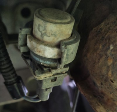

-  Muze to byt to cidlo?
 Jeste me napadlo,pokud je cidlo v narazniku,to asi dava signal na to,aby topeni spustilo. Slo by toto nahradit nejakym termostatem???

				tohle jako cidlo venkovni teploty nevypada ... az najdes to spravne a odpojis ho, auto si bude myslet, ze je venku -40°C (ukazuje Ti to na budikach?) a mozna Ti zatopi (musi byt studeny motor)

				Co by to melo ukazovat na budikach? Netusim kde presne hledat to cidlo. A toto by mohlo byt co? A pokud nejake najdu a odpojim,nebude to chtit proklemovat?

				na budikach nevidis venkovni teplotu? pak to neres ... ne, nechas to rozpojene
