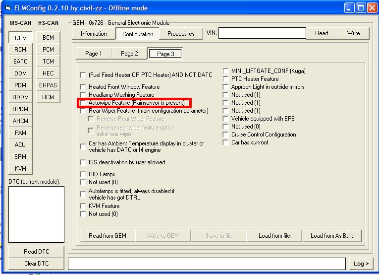

a co třeba aby se okno nesetřelo na sucho, když dám klíč do polohy 2 při nastavené páčce podle dešťového senzoru?

Něco tam je, ale nevím jestli to není jen on/off automatického stěrače
- Příspěvky: 6806
Re: usb diagnostika - ELM327+elmconfig - info str.1
Jestli se nepletu, tak tímto automatiku vypneš a máš jen cyklovač..

Jj to si taky myslim.. odskrtnul jsem akorat ty zatrzitka, ktere jsou pod tim cervenym co jsi postoval a zadny rozdil
									Sedan Ford Focus 2005 II Ghia 2,0 107 kW, šedá met.
- Příspěvky: 6806
Tak ty jsou pro zadní stěrač.. Jak psal ZaQik. Pokud něco nevíš co je, tak se v tom nehrab. Pokud ti pak něco nepojede, tak musím zopakovat to neoblíbené "dobře ti tak"...
