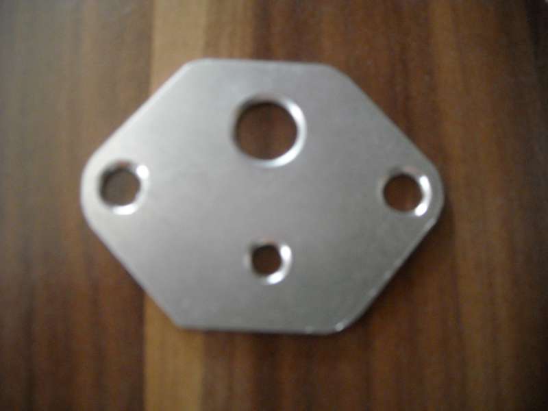

Danousi..se pak stav..udelal jsem ti tu duralovou podlozku pod ventil...
- vitr73
- Příspěvky: 3916
- Bydliště: Železný Brod
Re: Při řazení neklesají otáčky
podlozka..dural 2mm sila
- vitr73
- Příspěvky: 3916
joo..a meril jsem emise u znameho v dilne...a bezproblemu se to do nich vejde i po uprave....a to dokonce s provrtanym katem(ale na e85ku)...bullitt potvrdil to same byl na stk a emisich..a v pohode to proslo-na benzin
