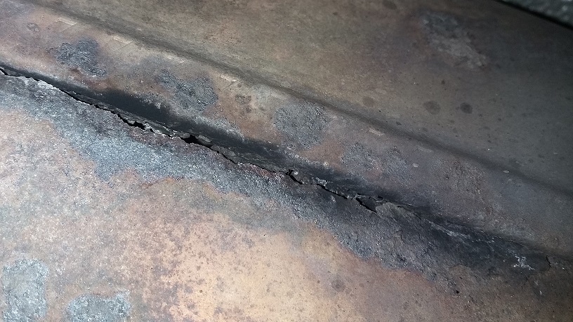

Napsal: 15.07.2018 20:59
od Stenly
do 14-ti dnů jdu na STK, tak jsem musel měnit:
už loni - 80tkm, 7let stáří vypadal, při výměně brzd, takto:
na FF1 po 100tkm a 12-ti letech byl výfuk v pohodě.
Kdepak udělali soudruzi z NDR chybu? Nebo je to záměr
