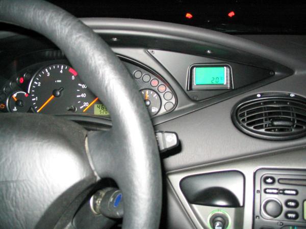

Rád bych zde umístil fotku mého teploměru, ale jsem skoro počítačový analfabet, takže nevím jak. Nějak mi to tam nejde nakopírovat. Díky za rady.

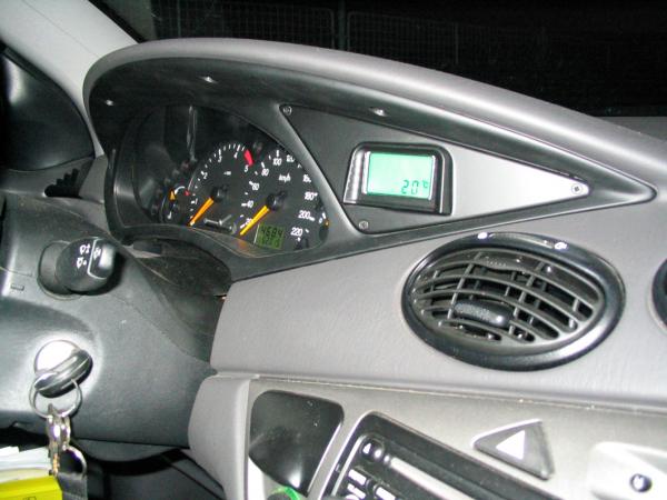

Tak tu jsou fotky od Vodíka:

Odkaz na tento teploměr jsem dával na straně 12 tohoto vlákna. No a ten panýlek včetně zabudování jsem si dělal. Kousek plastu, výroba šablony z papíru (mohu poskytnout, byla to docela drbačka), rozmontování zobrazovače, vlepení sekunďákem, přetmelení dvousložkovým tmelem a přebroušení. Potom následoval nástřik černým matným sprejem a osazení do palubky. Tu jsem musel trochu upravit, aby se tam zobrazovací jednotka vešla. Řeším teď ale problém s umístěním čidla a s přesností měření teploty. Ukazuje mi to o dost stupňů víc než je skutečnost. Mám s dodavatelem domluvenou výměnu čidla a řídící jednotky na zkoušku. Jinak čidlo jsem měl původně (kvůli délce kabelu) umístěno pod zadním nárazníkem na traverze tažného zařízení, ale se zahřátím motoru se to nějakým způsobem ovlivňovalo. Nevím, jestli při jízdě proudí pod autem teplý vzduch. Mám ale kryt pod motorem. Teď to mám hozené jen v kufru a uvidím jak to dopadne po výměně. Kvůli parkovacím čidlům je řídící jednotka umístěna v zadu, a tak kabel čidla do předu nedosáhne a nevím zda jej můžu nastavit.
