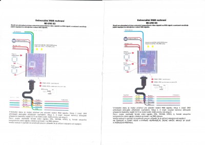

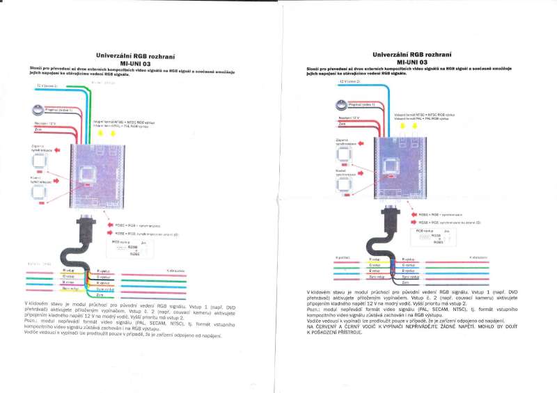

Tak právě u mě sedí Boban, nadšenej, že mu chodí vídeo, celý zakopaný pes byl v špatném návodě dodaným od prodejce respektive jeho (dodavatele) . pan Rojka se k problému postavil opravdu suprově, objednal druhý převodník a ten Bobanovi poskytl a když Boban u Lariho uviděl návod který byl uplně jiný ač na stejný výrobek svítlo k vídeu
Na obrázku vlevo je schéma dodané s druhým převodníkem
   a na to to funguje uplně suprově

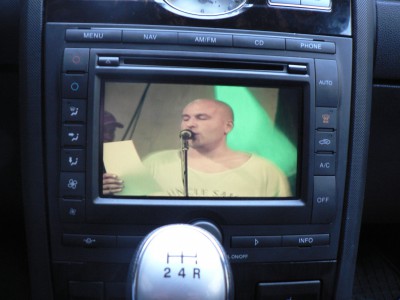

Tak už si plně užívám jízdy s doprovodem v podobě koncertů
