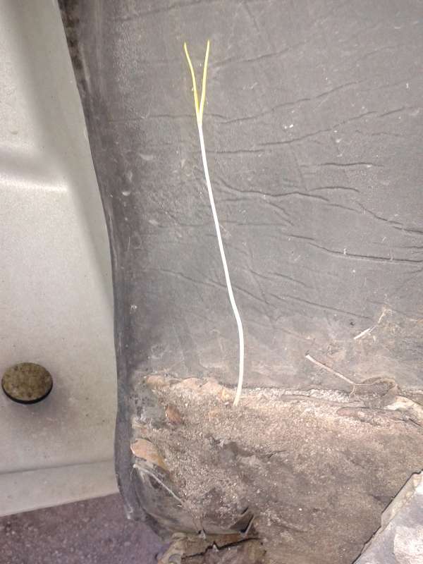

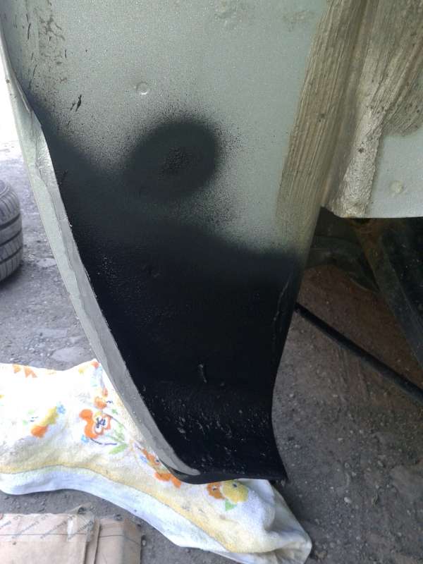

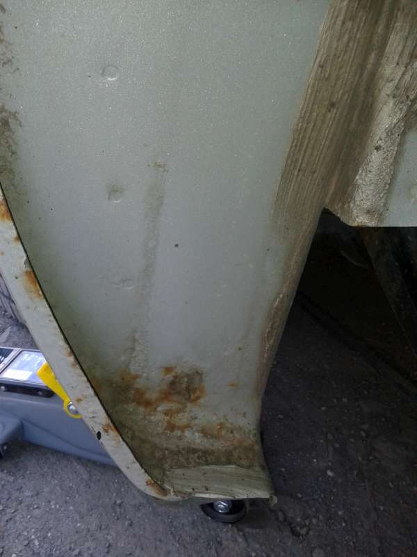

Tak dnes som sa hral aj ja. Dokonca som v blatníku aj niečo vypestoval.
PO odstránení hrdze.
Nicco
Příspěvky: 1961
Registrován: 16.06.2009 21:42
Bydliště: CZ-SK
Re: koroze u focusu II
Příspěvek od Nicco » 01.05.2013 22:08
Ta rastlina, :dih:
wilder01
Příspěvky: 491
Registrován: 07.06.2009 22:24
Bydliště: Trnava
Příspěvek od wilder01 » 02.05.2013 12:14
Pekny pestovatelsky uspech... ktovie kade by nakoniec ta rastlina vykukla von :)
Aj kupis zasterky, alebo myslis ze nepomozu a zas sa tam nieco nazbera a mozno aj porastie?
