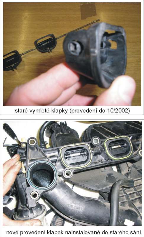

divej,na té osce jsou nasunuté klapky,jenž se otáčejí vtom domku,kde se to vymele. Z té fotky to je myslím jasné. Čili ano,výměnou klapky a domku je výsledek stejnej jako při výměně celého sání. Což je doufám dostatečně patrné z té druhé fotky.
Pokud ti vtom už cvaká tak se hlavně moc dlouho nerozmýšlej ať nedopadneš jak Boban
Výborné řešení je ale pořád ty klapky jen odstranit,riziko že ti něco odpadne do saní definitivně odpadá, a auto jede stejně dobře. Já ty klapky tam dal spíš ze zvědavosti na spotřebu ikdyž si od toho nic zvláštního neslibuju.Hlavně mě vtom baví se občas hrabat. Na tomhle autě ale jinak není příliš co opravovat..
Ty pásky si pochopil správně a těsněníčka jsou taky vidět na fotce vždy kolem domků klapek a kulaté je na vyústění EGRu.
