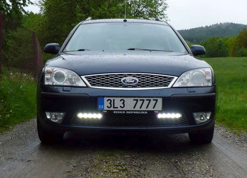

Musím nejdříve poděkovat AceMajkymu za návod jak to u xenonů zapojit jednodušše a rychle.
, akorát jsem udělal úpravu. + proud napájený zapnutím zapalování jsem zapojil na relé, a napájení diod napřímo z baterie přes pojistku a relé (kdyby něco)
Tak a teď se vám můžu pochlubit, jak vypadá moje veledílo po celém dni v garáži
Co vy na to? Jsou to diody DL-X5

Vítej,udělal jsi to pěkně...Doufám,že tu zakotvíš a vytvoříš si galerku

Rele jsou zbytecny, svetla maji minimalni odber...

Kóťa -> to si piš, tady se mi líbí. Je to tu takové o dost veselejší, barevnější, milejší, než na nejmenovaném podobném fóru
AceMajky -> já vím, 14w není moc, ale přece. Nemám rád něco napřímo, člověk nikdy neví. A krom toho, to relé bere zlomek toho co ty diody. Taky jsem se napíchl na ten štekr u xenonů, tak proč ho zbytečně ždímat že? 3A pojistka je sice moc, ale lepší než nic. Optimum by asi bylo 1A

to johnyram:..taky tě tu vítám, nemohl sem si nevšimout, jakto že nemáš klubové podložky ještě

Tak jsem byl včera na emisích a stk. Tak jsem byl zvědavý jak to proběhne a co řeknou na ty světla. Emise byli v pohodě, pak přišla na řadu stk. Hned si všimli těch světel a jali se to proštudovat pořádně. Klečeli u nich ve finále 4 mechanici skoro 5 minut a opisovali čísla schvalovacích protokolů - říkal jsem si no pane, ty to berou vážně
Pak to šli zkontrolovat do databáze, jestli to sedí a sedělo to
Zbytek už probíhal hladce a rychle. Nějaké rozměry je vůbec nezajímali
Sem tam pronesli : pěkný kočár, docela velký, to musí být na dálky jak dělaný, taky by se mi to hodilo, dobrý stav atd. Prostě pohoda

Tak to byly nejaky bodla ne? Pride mi to jako by videli poprve na tom stk mondeo
Nazorny priklad, ze zalezi na koho clovek narazi, zajimaji je cisilka,a le ze svetla ze zakona nejsou na svem miste jim je jedno (zaplat pambu, ja je mam taky malinko jinde
).Precijenom opsat cislicka je jednoduzsi, nez merit metrem
