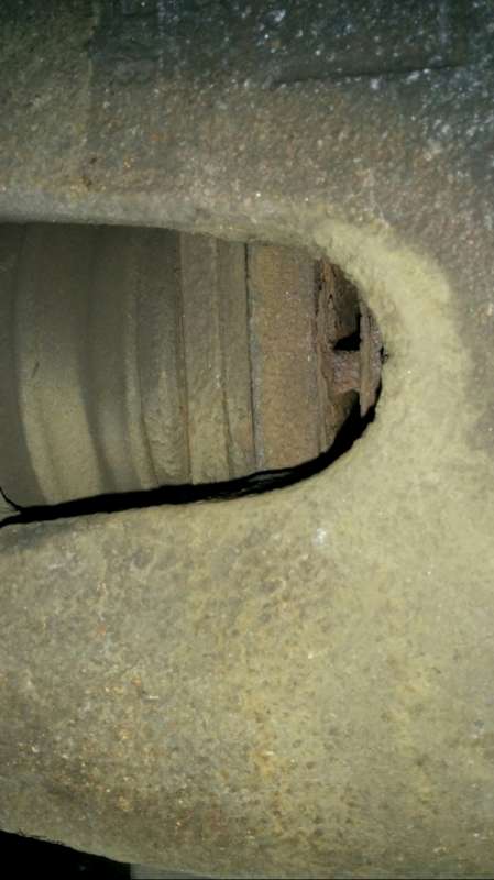

kiblik píše:Kotouc na prednich brzdach ma jinou tloustku steny na vnejsi strane a jinou na vnitri strane rozdil tak 2-3mm
To si delas srandu ne? U jakyho vyrobce?

Příspěvek od vita_k » 16.11.2014 16:50
Já jsem to viděl třeba na YouTube u jiné značky.podle mě je to běžné. U jednopistovych brzd to tak prostě bude. Tlak ze strany pistku bude z principu větší. Tření na cepech podle mě bude příčina.

Příspěvek od vitr73 » 16.11.2014 17:18
spis to bude tim ze uz z pryncipu jde na kotouc prvni desticka na pistku...pak teprve celej trmen...

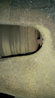

Příspěvek od vita_k » 16.11.2014 17:45
Tak přední kotouce mám 24mm;
Desky na 1 straně 8mm a 4mm na druhé.
Asi ještě vydrží :-) trmeny se hýbou.

Příspěvek od stano. » 16.11.2014 20:34
vitr73 píše:spis to bude tim ze uz z pryncipu jde na kotouc prvni desticka na pistku...pak teprve celej trmen...
Zas pri uvolneni sa oddiali piestik a ta na strmeni este derie o kotuc.

Příspěvek od vita_k » 16.11.2014 22:51
A kotouče by se daly ještě nechat?

Příspěvek od rh1980 » 17.11.2014 08:45
Kotouče mají mít minimálně 23mm

Příspěvek od vitr73 » 17.11.2014 08:56
...na sprostaka... i na 21 mm jsem jeste rok jezdil :bebng: .....nez jsem se k vymene dostal :D :D :D
ja vim-remeslo bran se! ....ale zase plati ze kovarova kobyla chodi bosa... :D :D :D ..a remeslo bran se!!! :mrgreen: :mrgreen: :mrgreen:

Příspěvek od vitr73 » 17.11.2014 08:58
to vita_k:
...nechavam je dokud ty hlasici plechy na strane nebrcej o kraj kotouce....je to fakt dobre slyset...

Příspěvek od rh1980 » 17.11.2014 09:09
tak jsem je měnil až měl předek 21 a zadek asi 7 :oops:

Příspěvek od vita_k » 17.11.2014 09:17
Ja to taky necham jeste chvili. Asi na jaro.
dyt me tu nekdo rikal, ze zadny indikatory obrzdeni na fordech nejsou... Mozna v jinem vlaknu. Je tam neco na ten zpusob nebo neni:)

Příspěvek od rh1980 » 17.11.2014 09:35
jediný indikátor je zvukový....železo na železo

Příspěvek od vitr73 » 17.11.2014 09:40
jj takovy pero z boku na desticce
