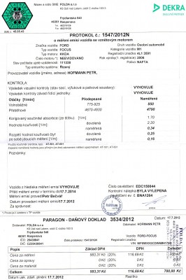

Mozna to je to co jsem psal, ze nekdo se najde kdo se bude bat hefnout na plyn a tocit a tocit motor do omezovace... osobne by se mi takova prohlidka libila, ale KOMI ma pravdu ze je k prdu. Ale ty otacky jsou fakt malo na omezovac...

Ja som si tú položku maximálne otáčky s uvedeným rozsahom 4000-5280 ot. vysvetlil tak, že v tomto rozsahu má byť prevedené meranie a preto možno meral pri tých 4140. Iné ma nenapadlo. Ale keď tvrdíte že je to zle, tak potom tam bol starý pánko asi nový a nevie merať. Alebo mu tam už nejaký 1,6 TDCi klakol a bál sa
. Neviem, fakt neviem.
. Ja mám na papieri prešiel...

Tak důležitý je, že jsi prošel, jinak kamarád co má 1.6 66kw, tak mu na emisích řekli jezdíto jezdí, něco zadali a nic neměřili
Jinak si zkuste prošlápnot plyn až na zem a já jsem nikdy 5000 z toho nedostal ručička skončila vždycky někde na 4800 (možná tolerance otáčkoměru)

Inak kde sa zapojí obmedzovač? Znamená to začiatok červeného pola? Ja mám bielu prvú paličku za 4000, ďalej je to už červené. Nemá to napríklad 80kw verzia inak? Stále sa mi to nejak nezdá.

Tak to vyzkoušej, až budeš mít auto zahřátý, tak na volnoběh prošlápni pedál až na zem a uvidíš kde se ti ručička zastaví.

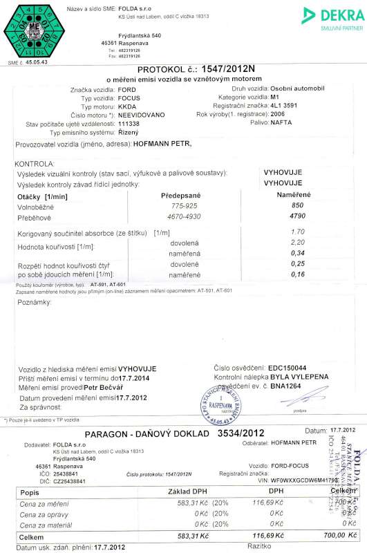

Tak tady jsou moje emise, jsou naměřený, nebo napsaný? Můžete hádat, pak vám řeknu výsledek

Zrovna včera jsem se díval na report z emisí a cosi se mi mate, že naměřené otáčky byly také cca 4 800.

Naschvál si to prošlápni a uvidíš, že se ti to zastaví na těch 4800. Já to snad dneska natočím

aj z protokolu vidiet ze 1,8 (2V,115k) ma zrejme obmedzovac na 4800 a volnobeh na 850 -
1,6 bola 4 ventil (109k) takze tam je tych 800 a 5000 pochopitelnych-nakoniec aj na vykonovej krivke vidiet ze uz pri 4100 sa vykony vyrovnavaju a dalej 1,8 strmsie pada - na 1,6 pochopitelne vykonom stacit nemoze v najvyssich otackach-pouzitelny rozsah otacok je u 4V s mensimi a lahsimi ventilmi i pruzinami samozrejme vacsi
