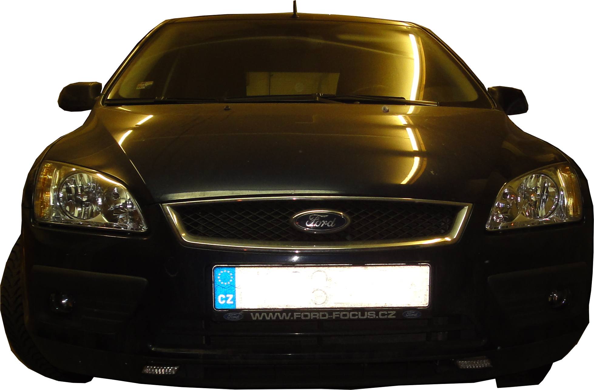

Tak nadchnul to se rict primo neda, ale je pravda, ze se mi to libi, ale je to dost o pokutu, ja uz mel dlouho vymysleny, ze bych to chtel dat do tohodle mista, premyslel jsem jak to udelat. A nejlepsi by to bylo udelat tim paskem. Lucky tam jak jsi mi to vyznacil tak tam to nechci, nad tady tim resenim uz jsem premyslel hodne dlouho. Pokud nesezenu ten pasek tak to udelam jako to mas ty v mlhovkach.

Tak kdyby si to dělal do mlhovek tak se ozvi, LEDky ti vyměním za mlhovky. Přemýšlím, že si dám zpět mlhovky a koupím LEDky do míst co jsem to vyznačil...

V tom místě (zeleným) to mám já, tak můžeš juknout, jak to vypadá.

Jj to je přesně ono. U někoho jsem to viděl a nevěděl jsem kde. Tak už to vím

Já jsem dal tyhle -lucky.jack píše:Přemýšlím, že si dám zpět mlhovky a koupím LEDky do míst co jsem to vyznačil...
http://www.ledvyrobky.cz/autolekarna/es ... viceni-DRL
ale ještě o řádku níž - do toho šedého plastu. Myslím že v tom modrém nevycházela minimální rozteč 600mm mezi LEDkami.

Jj vím, že to neodpovídá, ale jak jsem viděl na spoustě autech si s tím lidi hlavu nelámou(o použití všeličehos nemluvě). Taky mi to přijde už dost nízko...ale teprve je to v úseku "možná, kdyby"...
BTW: nemáš foto?

Je to docela nízko ale limit je pokud vím 250mm a já to mám 265mmlucky.jack píše:Taky mi to přijde už dost nízko...ale teprve je to v úseku "možná, kdyby"...
BTW: nemáš foto?

lucky : od země je to v pořádku, 60 cm od sebe - s odřenýma ušima taky (RZ má 52 cm), jedině, kde to neodpovídá je těch 40 cm z boku, je to cca 43 cm.
Ale to snad na STK řešit nebudou. Již jsem s tím jednou prošel.

STK dělám tak trochu ze známostí, tak snad problém nebude, kdyby jo, tak jim to tam odpojím a snad prskat nebudou. Posledně mě trochu setřeli, protože mi DRL svítily i se světlama, ale to jsem jim vysvětlil, že to opravím hned následující dny(opravdu tomu ak bylo). Napsali to do lehkých závad a jel jsem
