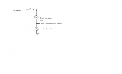

orisky
- Příspěvky: 13
- Registrován: 21.02.2013 15:16
Re: Světla pro denní svícení info na 1. strane
Nevím, jak to sem vložit.Je to popsané v mém 1.článku,(co jsem sem dal) že to pochopíš.
- lucky.jack
- Příspěvky: 8464
- Bydliště: v Hradci Královým
orisky
- Příspěvky: 13
zapojení bez relátka
Zaremba
- Příspěvky: 48
- Registrován: 10.03.2010 14:45
Hurá! Trvalo to, ale už je mám konečně taky na autě.
Ford Focus II 1.6 TDCi, 66 kW, 8/2007
orisky
- Příspěvky: 13
Už mi také svítí, zapojil jsem třídrátové v prostoru motoru: nadzvedl jsem víčko pojistkové skřínky a relátkové ,přes žárovku jsem zjistil na které pojistce nebo neobsazeném relátku není proud.Pak jsem zapnul klíček do první polohy a zjistil kde je proud, našel jsem dvě pojistky a neobsazené(relé tam není jsou tam jen kontakty do kterých se zasune relé) relé, to jsem použil jako + z klíčku.+ parkovačky postup: konektor stáhnu ze světel, zapnu parkovačky a přes žárovku s dvěma dráty zjistím kde je napětí, byl na čísle 4, vytáhnu drátky z husího krku a ze 4 ucvaknu asi 5 cm od konektoru a napojím druhý drát na bílé vodiče, třetí drát od světel denních jsem napojil na (-)baterie, nebo někam na kostru.Hezký příchod jara a svítící světla.

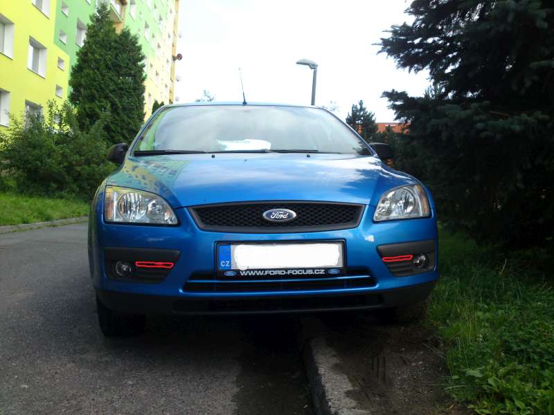

- phofy
- Příspěvky: 9513
Zeptám se, existuje nějaký LED pásek s homologací? Chtěl bych si ho dát tam jak jsem to zvýraznil na fotce
taky záleží jak by to vypadalo
- lucky.jack
- Příspěvky: 8464
Vím, že jsi se nadchnul pro tohle, ale fakt bych radši koupil normální ledky a dal to třeba do prostoru viz zelený označení...
