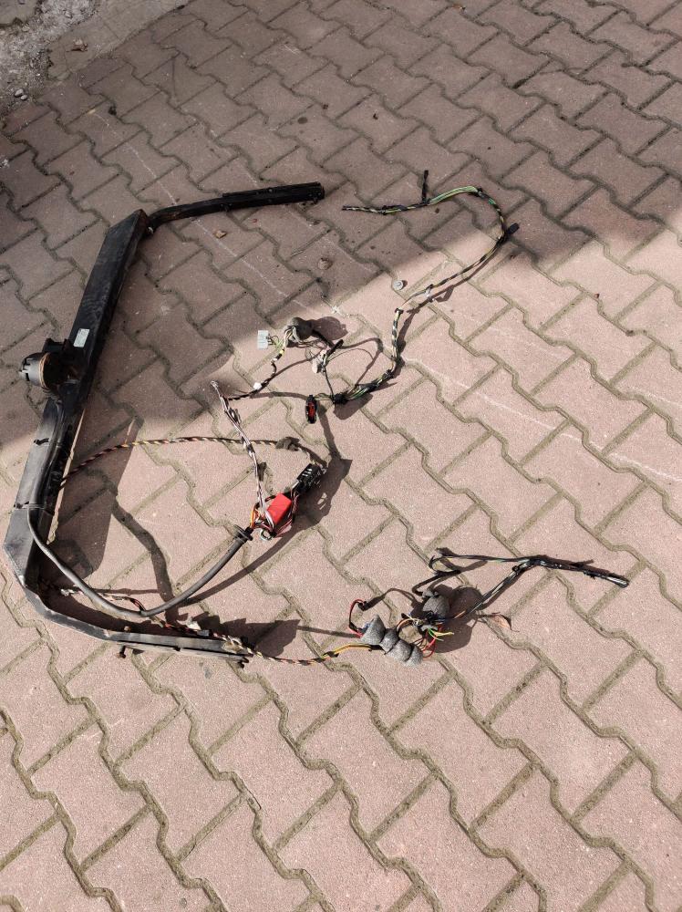

tu sú fotky, príde mi ale, že má odcvaknuté konektory

to je v poradku; elektrika tazneho konci v konektorech, ktere jsou schovane v molitanech ... to ustrizene je elektrika v aute

Áno, hore skutočne vidím konektor v molitane a konektor do svetla, ale dole vidím iba molitan, červeno čierny konektor na napájanie a konektor do svetla chýba (zrejme zelenožlté vodiče)
