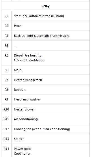

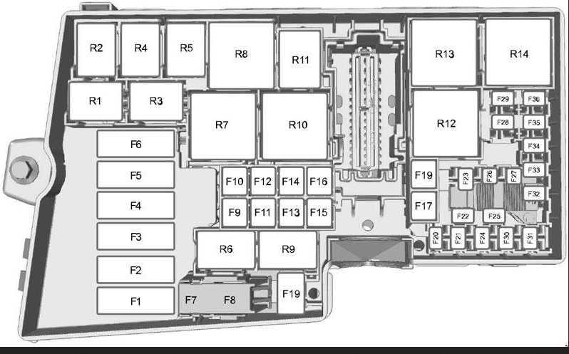

oscaar píše: 25.06.2023 17:59 Když vytáhneš v pojistkovce rele, co spíná ventylatory, zapneš zapalování. Tak když spojíš drátem ty široké kontakty v patici kontaktů pro rele. To jedou?
Teď jsem to zkusil s relé R10. Myslel jsem, že je to relé sahary, ale ne - je to pro vnitřní ventilátor. Neví někdo jaké relé je pro saharu?
A tu kostru zkusím hned, jak se k autu dostanu.

R12 by měl být ventylátor, pro chlazení motoru. A R11 jen pro klimu (nízké otáčky)

Dík. R11 i R12 jsem zkusil propojit kontakty 87-30 ale větrák neběží. Podívám se na tu kostru. Který kostřící bod by to mohl být? Přímo motoru, některý z těch co jsou pod vzduchovým filtrem nebo jinde ?

OK, díky všem. Relé bylo špatné. Vyměnil jsem ho a teď už ventilátor chladiče částečně funguje. Zapne se, když teplota chladicí kapaliny překročí 98°C a pak se při 95°C vypne. Ikdyž teda nevim, jestli to spíná podle teploty chladící kapaliny nebo podle CHT. Bohužel se nezačne točit, když zapnu klimatizaci.

Jestli jsou obě relé stejné, dej ho do té druhé patice. Co spíná ventylatory pro saharu klimatizace. Defakto když ti sepne spojka kompresoru, tak musí i to druhé relé R11. Ale jak říkám, musí ti nejdřív sepnout spojka kompresoru.
Pokud né, tak je chyba jinde.
