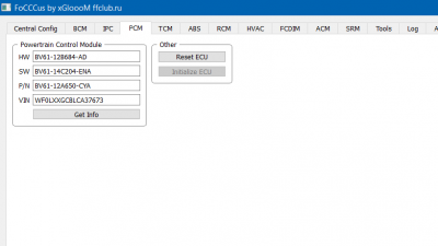

a kalibraci v pcm mas tedy jakou?

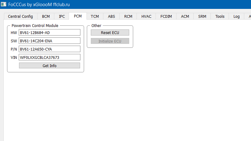

je to ono?

jo, to je ono - prehrali Ti to unorovym fw ... ale vypada to, ze je to 110kW

to si děláš srandu?dá se to nějak zjistit co tam je?

Jak jsi na to přišel ty že je to 110kw?

kalibrace na 134kW udajne neni uvolnena
a ford vzdy prehrava podle hw cisla

co myslíš hw číslo?vin?
