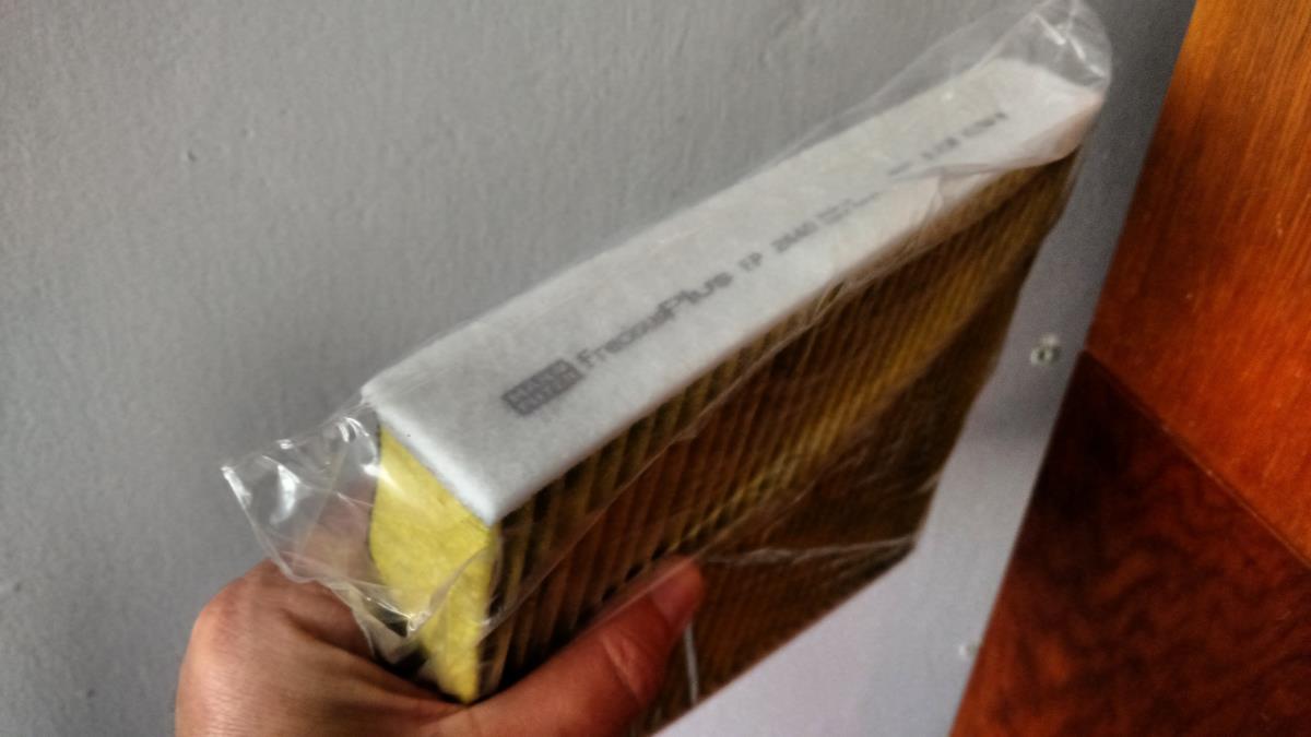

Do díry tahle, samozřejmě předtím vybalit z toho igelitu...

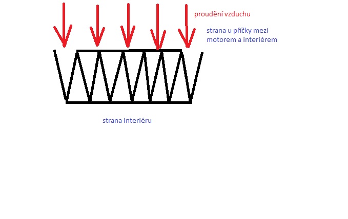

Nejedná se o pevný strany filtru(ty musí být samozřejmě dole a nahoře). Ale jedná se o nasazení filtru na místo, aby skrze něj správně proudil vzduch.
sorry za kvalitu
Jde o to, že když se dá obráceně, tak ty volné konce mohou přilehnou díky proudícímu vzduchu směrem ke středu filtru a tím pádem prochází nefiltrovaný vzduch. Kdežto při správném usazení toto není možné, a tím pádem se filtruje všechen vzduch.
V čase 4:52 https://www.youtube.com/watch?v=937GCUJOel4&app=desktop je jasně vidět, že ho tam dává blbě. V čase 4:28 je krásně vidět, že filtr co vyndával tam byl správně.
Víc už nevím jak to popsat :nixw:

Jaj tak. Uz je to jasne :) Zatial asi kazdy filter, co som menil, mal na sebe sipku smeru prudenia vzduchu...

Ja so si tiez myslel ze sa bavime o pevnych stranach :) Na filtri su sipky kade ma prudit vzduch. Tak to mam teda dobre. Uz som sa bal ze ten porod budem opakovat.

Mimochodem to video jsem dělal já a opravdu jsem dal nejprve filtr špatně potom jsem ho otočil a dal správně. Když tam byl špatnou stranou, tak se mi tam ani celý nevešel bylo to nějak zašprajcnuté. A trvalo docela dlouho než se mi ho tam povedlo dám pěkně správně. Proto je to celý vystřihlý na tom video, bylo by moc dlouhý. Ale to že to bude na videu pak z blbé strany to mě nenapdalo. Jinak vždycky se musí koukat na tu šipku směru proudu vzduchu :-)
