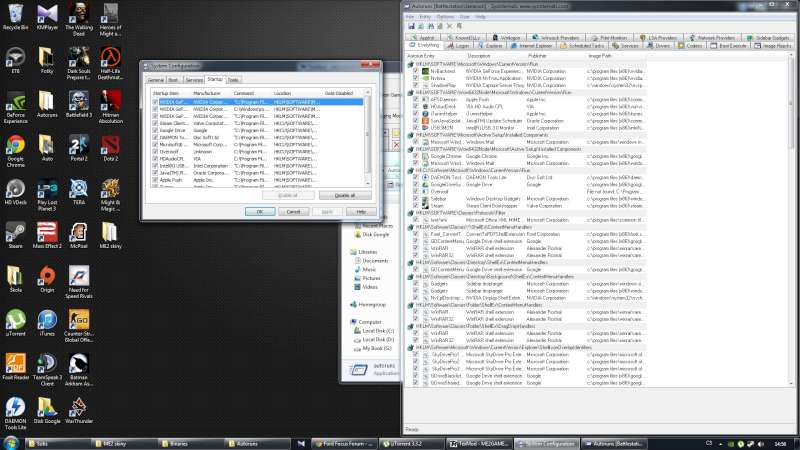

Re: ked vas se*e PC
Settings - Extensionslucky.jack píše:Mě to dělalo něco podobnýho a pak jsem přišel na to, že se mi do prohlížeče(chrome) natáhnul nějakej adware. Odstranil jsem ho někde v nastavení prohlížeče, ale přesně už nevím.Klvys píše:Stahl jsem.Nechal jsem projet ten nejdelsi test trval hodinu a stejně to vyskakuje furt jen na vašich strankach pokažde jen na vaších minule to byly nějake noviny teď tohle
Zkus ještě program Hijackthis, ale opatrně, můžeš s ním udělat v pc paseku, když odstraníš něco co není havěť. Na jejich stránkách je návod nebo to pošleš na analýzu a oni ti odpovědí.
Lepsi je na to program Autoruns... Neinstaluje se a je schopnej zjistit vsechno, co se kdy spousti vcetne cest, takze odhali i to, co se spousti i kdyz to neexistuje(coz hodne zpomaluje start).sth-1 píše:doba zapnutí je závislá co za služby a programy se při zapnutí spouští , a jestliže si nějaká dementní update služba kontroluje při každém zapnutí jestli náhodou není dostupná na internetu novější verze tak start může být hodně dlouhý spuste si msconfig a podívejte se do žáložky služby a do záložky programy po spuštění.

no nevím co chceš hledat jiného než v msconfigu ,a ve službách a ty cesty jsou v tom msconfigu taky , je to součást instalace , nevím proč spoštět jiný program aby mě vytáhl info které mám k dispozici již v systému naprosto přehledně . Jistliže chceš víc spust si třeba gpedit.msc ,devmgmt.msc ,ewentvwr.msc .

Ja vim
No treba proto, ze to ukazuje fakt vsechno a prehlednejs:

ok já si roztáhnu jednotlivý sloupeček v tom msconfigu když bych potřeboval , žádnou jinou relevantní informaci z toho programu nevidím , ale je to přehlednější (když na to bude koukat člověk co tomu nerozumí tak je mu to stejně k ničemu a když tomu rozumí nepotřebuje omalovánky ) . Ne nic proti já prostě nevím proč bych si měl stahovat a spouštět program který mě nic nového neřekne , mám rád věci jednoduché a když je něco jasné z popisu na jedné řádce tak mě přijde zbytečné mít stejnou informaci přes 3-4 řádky a ještě v barvách. Ale prostě jsem jsem asi moc konzervativní a mám rád jednoduchá řešení . a když už by mě zajímala celá informace z registru spustím regedit a najdu si to tam

Re: ked vas se*e PC
Vidis ty zalozky? Ty ti to delej podle toho, co a kdy se spousti vcetne ovladacu, dll apod. Plus to ukaze mnohem vic veci, nez msconfig a regedit a presne z toho duvodu je to mnohem praktictejsi. Ja jsem byl taky zvyklej na msconfig, tohle ale taham na flashce, kdyz nekdo potrebuje fix pomalyho startu...

jj vždyť v pohodě vyhovuje používej , psal jsem o někom kdo tomu nerozumí tak je mu jedno co se mu zobrazí za info navíc když ani neví co je to dll . Já si klidně zakážu vše ve službách a spouštěných programech a pak si cíleně spustím co chci spouštět a je ně jedno kterou verzi dll knihovny si zrovna chtěla třeba grafika tahat , to řeším jen když chci řešit konkrétní problém třeba s grafikou , když vyhazuji programy po spuštění u 99% už vím z msconfigu vše co o tom potřebuji vědět--
