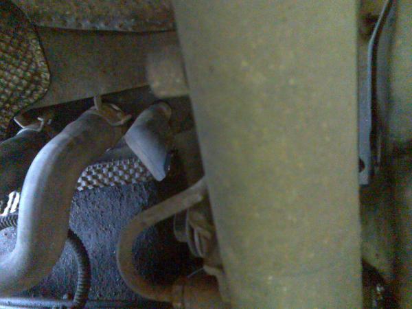

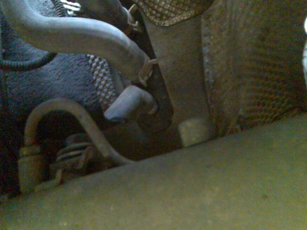

Ryba píše:Vloni tady byla fotka, která ukazovala kam se má ta hadička zasunout. Nemá někdo tu fotku?
Skubi píše:hele zítra mi to mimi jiné také bude foki dělat, tak jestli nezapomenu foťák, tak třeba nezapomenu udělat foto :wink:
herizn píše:tak to budou určitě všichni rááááááádi........,jak uvidí tebe a fokiho stříkat :wink:
Chobby píše:Je to tady ještě o klimačkách... :mrgreen: :mrgreen: :mrgreen:
Jemar píše:
Ty fotky jsou tady:
http://www.ford-focus.cz/forum/download/file.php?id=887
http://www.ford-focus.cz/forum/download/file.php?id=888
http://image1.frappr.com/pix1/i/2007070 ... _large.jpg
Ta černá "fajfka" na konci se dá tahem sundat a do ní se strčí hadička od toho spraye.
Skubi píše:jj, přesně tak, černá fajfka. sundat - vsunout - stříkat :wink: :lol: :lol: :lol:
sorry, ale nějak se nám to s fokim nezadařilo to vyfotit :oops: :oops: :oops: :(
Kota píše:No tak hlavně,že tu jsou nějaký fotky :wink: A dostanu se tam bez sundání krytu pod motorem?

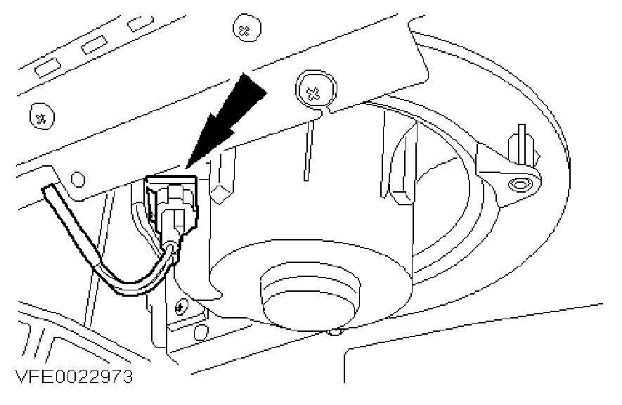

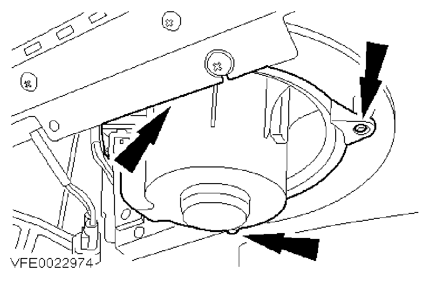

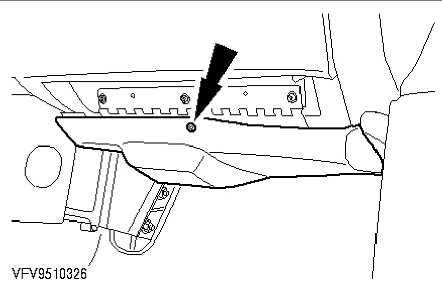

Návod na dezinfekci klimatizace dle TIS - Ford
Varování: Vyvarujte se kontaktu přípravku s očima i kůží; noste rukavice a respirátor. Zajistěte, abyste vykonávali tuto činnost v dobře větraném prostoru. Nechte všechny vozidlové dveře i okna otevřená po dobu této činnosti. Za žádných okolností nevdechujte páry. Nekuřte a vyhněte se otevřenému ohni a nechráněným světelným zdrojům. Nedodržení těchto pokynů může vést k úrazům.
Poznámka: Tento postup odstraní zápach plísní na výměníku klimatizace, nikoliv pachy které jsou přenášeny ventilačním systémem způsobené např. mokrými koberci. Nejprve přesně lokalizujte místo odkud se šíří zatuchlý nebo vlhký zápach.
• Nezapínejte klimatizaci.
• Zapněte zapalování.
• Všechny ventilační otvory musí být otevřené.
• Nastavte regulátor teploty na maximum (otočit doprava).
• Nastavte rychlost ventilátoru na maximum.
• Větrejte čerstvým vzduchem (recirkulační klapka má být zavřená - nesvítí zelená LEDka)
• Nastartujte motor a nechte jej zahřát na provozní teplotu.
• Nechte vysušit klimatizační systém teplým proudícím vzduchem 15 minut.
• Vypněte motor.
• Odmontujte motor ventilátoru (je před spolujezdcem za výklopným odkládacím prostorem - nejprve odšroubovat textilní koberec pod odkládacím prostorem, motor drží na 3 šroubkách + el. konektor - motor vysunout směrem dolů).
• Doporučené množství spraye je cca 240 ml.
• Vložte hadičku rozprašovače co nejdál do ventilačního potrubí otvorem po vyjmutém motoru ventilátoru (směr vlevo).
• Při vsunování hadičky do potrubí začněte stříkat obsah spraye do vzduchového kanálu tak, aby se celý povrch kanálu a odpařovače klimatizace pokryl vrstvou dezinfekční látky.
• Takto vystříkejte celé doporučené množství spraye.
• Dezinfekční látku nechte působit 10 minut.
• Mezitím namontujte zpět motor ventilátoru.
• Nastartujte motor a nechte vozidlo větrat bez zapnuté klimatizace po dobu 15 minut
• Mějte otevřené všechny průduchy ventilace.
• Po 15 minutách vypněte motor.
• Klimatizaci je již možné používat
• Nechte vyvětrat vozidlo s otevřenými dveřmi dalších 30 minut.
