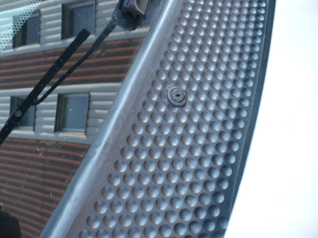

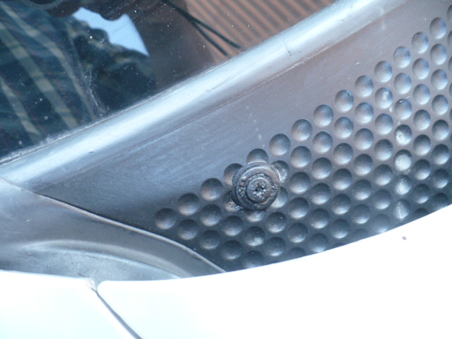

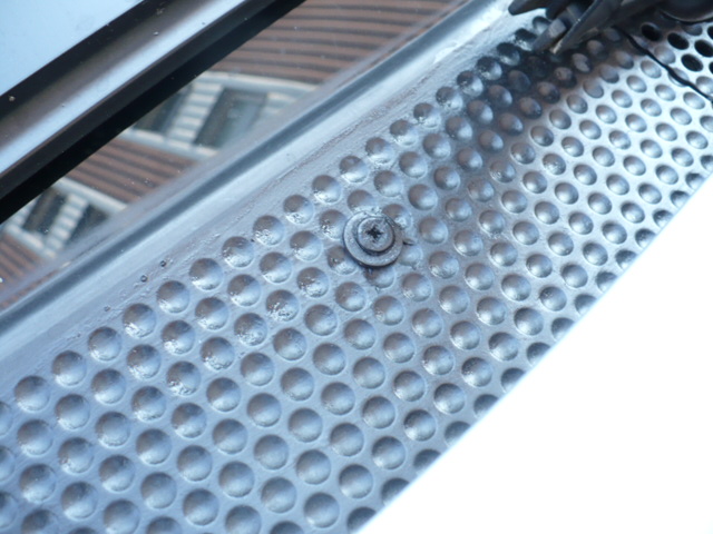

xxxx-let, to mám takto. :mrgreen:
Příspěvky: 13588
Re: Plastový kryt pod stěračema- torpedo
Příspěvek od miki21 » 21.11.2015 19:00
no však, šrouby do sádroše :palec_nahoru:
mám to taky tak :wink:

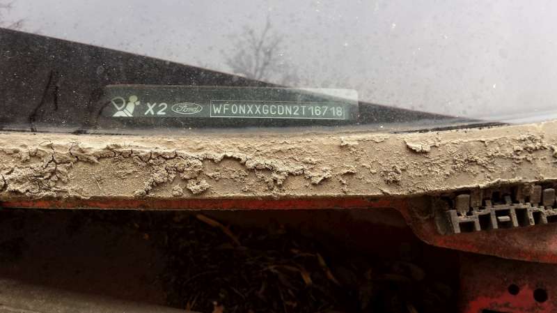

Nikde jsem se nedocetl, co to Buď loe za práci, při výměně pyl. Filtru u FF1, když tam bude napatlanej ten butanovej tmel!?
Teď nám měnili čelní sklo, no a samozřejmě torpedo k němu už nepřiléhá! Před tím to bylo OK.
Je tu někdo, kdo mění /měnil kabin. Filtr u FF1 pravidelně, tím myslím třeba ročně nebo cca každé 2 roky a jak to řešil?
