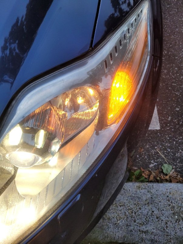

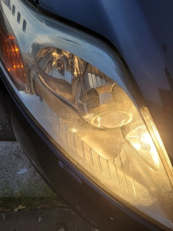

Příspěvek od Marton » 18.07.2022 21:13
Foto parabol
Příspěvky: 13649
Re: Mondeo 2.0, r.v. 2008 - Nefunkční xenon, včetně pakovaciho světla
Příspěvek od stano. » 18.07.2022 21:29
Zacal by som kontrolou ukostrenia. V konektore su 2 "minuska", jeden ma dialkove, druhy tlmene a parkovacku. Smerovka ma neviem ktore uzemnenie.
Příspěvky: 25014
Příspěvek od ZaQik » 18.07.2022 22:40
obrysovka - neni praskla zarovka?
xenon - mozna se louci trafo (prohod trafa mezi svetly) nebo vybojka (prohod vybojky mezi svetly)

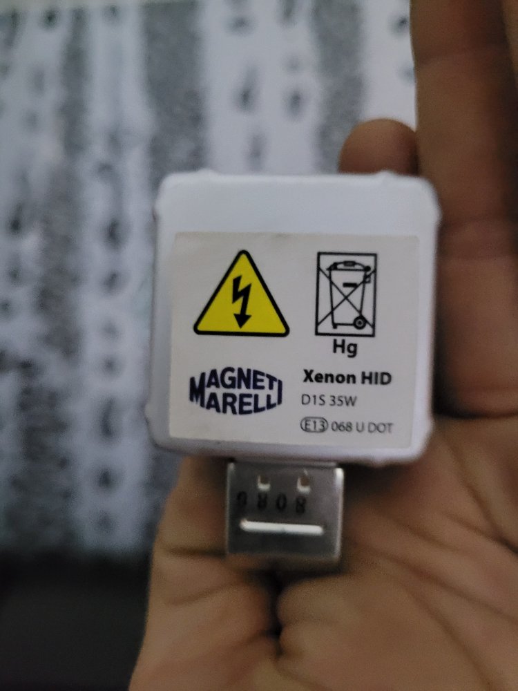

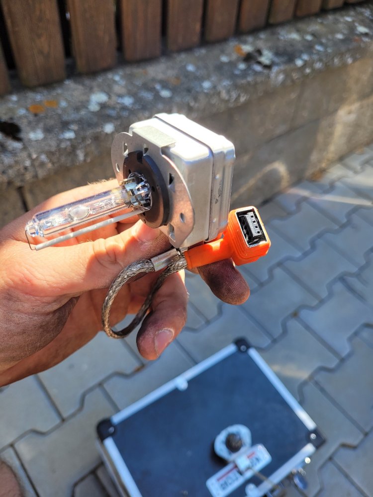

Zdarek pánové, tak odešla výbojka-xenon. Prosím o radu, na výbojce je označení viz. Přiložena fotografie, jde mi o přesný označení kolik kelvinu.?
Xenonová výbojka D1S 8000K?
Xenonová výbojka D1S 6000K?
Výbojka k.o.
Výbojka k.o.

Příspěvek od Stehnak » 01.08.2022 13:11
8000 K je už hodně do modra.
Pokud nechceš mít problémy (STK/Policie) tak 6000 K max.

Příspěvek od Marton » 01.08.2022 20:13
A toto označení D1S 35w má jakou hodnotu K?
Stehnak
Příspěvky: 2235
Bydliště: Modřice@JM@CZ
Re: Světlomety MK4
Příspěvek od Stehnak » 02.08.2022 08:24
Neznámou.
D1S je typ patice, 35 W je elektrický příkon xenonu.
Do aut se většinou dává 4300 nebo 6000 K, 8000 K je "modrý" risk.
