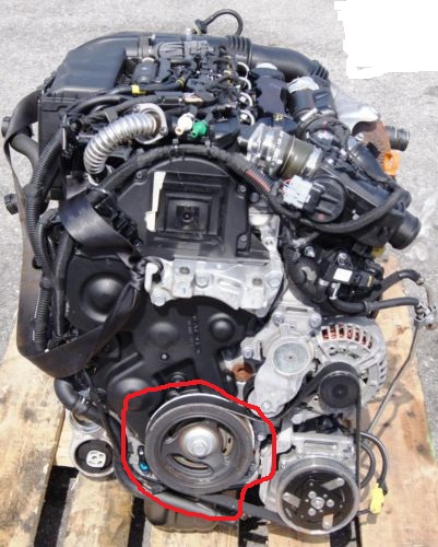

- Příspěvky: 11
- Registrován: 01.10.2013 20:53
Re: dívný zvuk od motoru
Nazdar dnes som premastil trošku ložisko a šuchotavý zvuk sa úplne stratil. Viete o aké ložisko ide? Je to na výmenu? prikladám obrázok. diki
