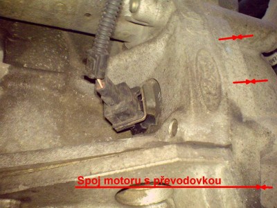

Bez signálu tohoto snímače nelze spustit motor.
