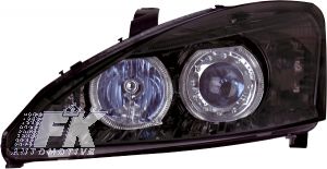

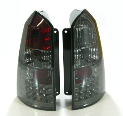

Chlapy pred dvema dny jsem si objednal EY pro sveho milacka, ale nazory jake to ma a nema vyhody az ted, proto se Vas chci zeptat jestli je to az tak tezky zapojit bez odborne pomoci a pro lajka jako jsem ja :D
Konektory a schema snad sezenu, ale chci, aby vse fungovlo jako u tech puvodnich svetel.
Druhy dotaz bych mel na zadni cirou LED optiku..nebude me cekat stejny problem jako u te predni :?:
Jeste posilam foto o jako optiku se vlastne jedna.

To jsem zvědavý, co se k těm zadním lampám dozvíš, já už je taky objednal. Sám jsem zvědavý jak se to bude zapojovat. :wink: Až přijedu do Karviné, dáme si spicha a trochu si zaledkujem. :lol:

Jasio, chtěl jsem se zeptat, jestli už máš ty nové lampy dozadu? Prosím Tě až je budeš mít namontované, hoď sem fotku ať mrknu, jak to vypadá. Z toho obrázku to vypadá, že mají mlhovku a couvčaku nahoře a ne jako originály dole a to je mi docela divný :roll:
