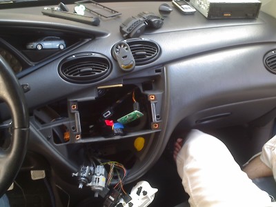

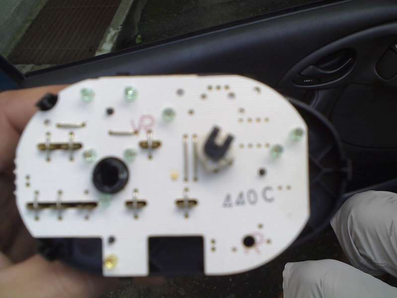

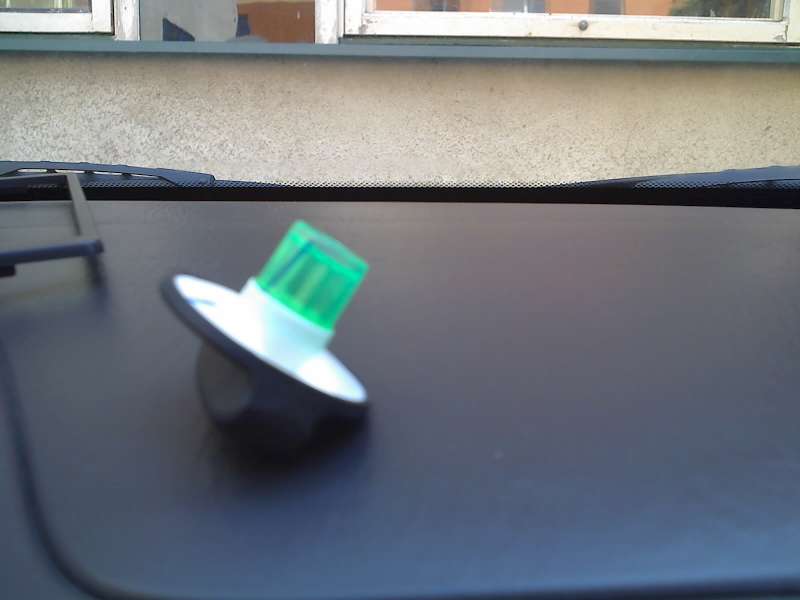

Vie mi niekto poradit? Mna by zaujimalo ako odpojit plosak - ten s ktorym zapinate parkovacky, stretavacky a hmlovky. Vid prvy obrazok. A ako vyriesit podsvietenie smeru rychlosti ventilacie. Vid treti obrazok. Vsetko chcem dat do modreho. DIK :wink:

next foto :)

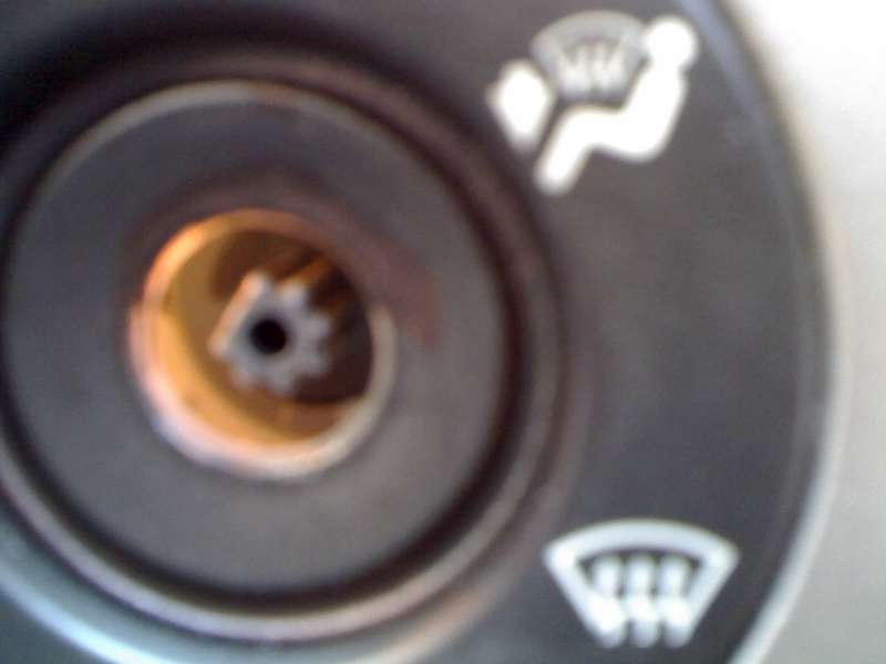

zaujimalo by ma ako s tymi 3 cuplikami kedze maju zelenu farbu. Foto č.4

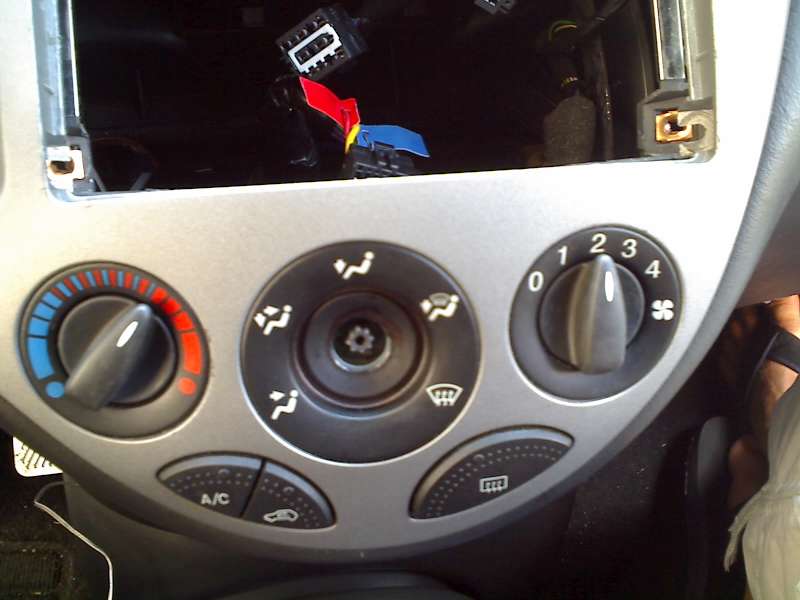

My to máme zatím takhle:

Jo a ten tišťák drží jen tím jak jsou zaseklý ty dráty v těch packách jestli se nepletu.

ked sa nemylim.....Damon ,pisal si ze si tie ovladace na ventilator atd...vybrusil...ale na foto to mas asi len tymi Cervenymi ziarovkam....ja som to teraz rozobral a skusam to brusit a musim priznat ze to neni dobry napad....ten plast je zeleny do konca atie znaky a cislice su na velmi tenkom plaste a su na to...aspon to tak vyzera,nalepene..;-((((zostal som s toho smutny a neviem si rady.....keby nahodou niekto z Vas mal obdobnu skusenost,nech sa podeli....dakujem

Jenže já "vybrousil" ty symboly. A pak jsem dal červené žárovky protože modré jsou málo modré.

Z vnější strany a malinkým vrtáčkem resp tak velkým jako je hlava panáčka na symbolu a pak jsem to zalil bezbarvým lakem. Nechat tam zelenou to ne brrr

tak som zacal aj ja ale moc sa mi nedari....je to velmi tenka umelinka nalepena na tom plaste.....radsej by som to nejak odlepil ale,neviem este ako.....
