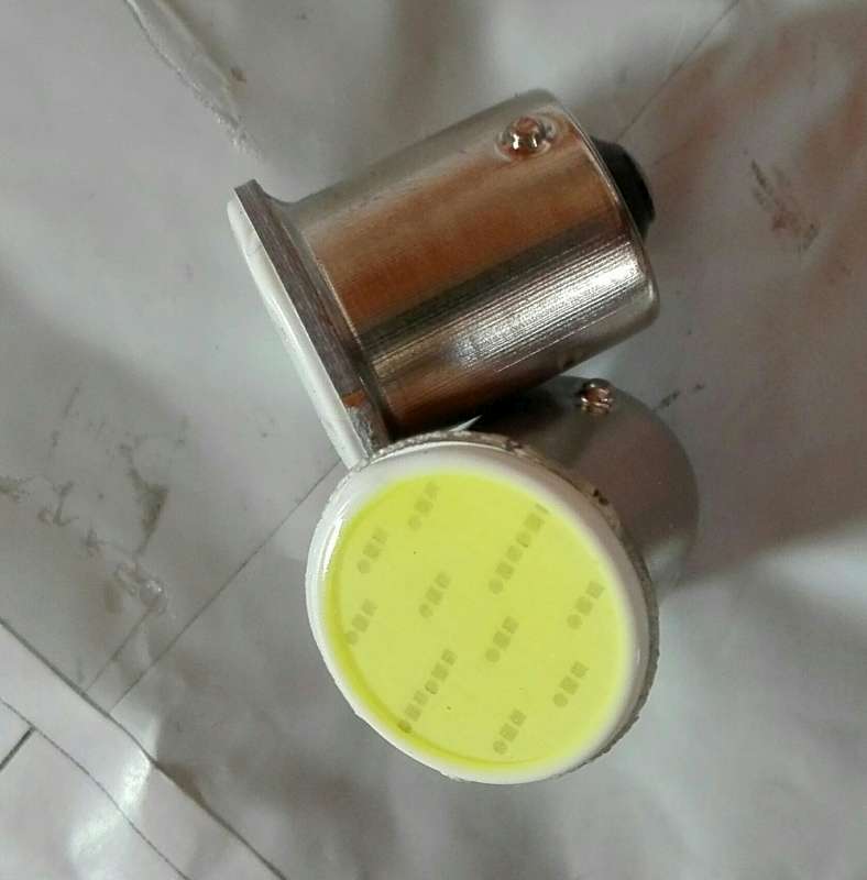

Re: Led žárovka zpátečka
Příspěvek od subaru728 » 23.07.2016 14:42
Zkoušel jsem ji i pootočit, ale nepomohlo to.

Příspěvek od FLA » 23.07.2016 14:51
Ked ti funguje mimo auta tak skús prehodiť plus a mínus či bude svietit
Příspěvek od subaru728 » 23.07.2016 14:56
Jak to myslíš přehodit ? :)

Příspěvek od FLA » 23.07.2016 15:12
Čím napajas ledku keď ti svieti mimo auta? Proste skús prepolovat plus a mínus, vypadá to že ledka nie je unipolarna,tz nie je jedno kam pripojis plus a kam minus
Příspěvek od subaru728 » 23.07.2016 15:41
Zkoušel jsem ji napájet přes autobaterii. Jo takhle, to jsem dělal, že jsem jí pootočil když nesvítila
Příspěvek od miki21 » 23.07.2016 15:58
no a v patici máš + a - kde? Stejně jako když jsi to zkoušel na baterce? :wink:

Re: Couvací světlo
Příspěvek od subaru728 » 23.07.2016 18:34
Ano, taky jsem to v té patici pootočil a nesvítilo to :| Nebo nevím jak to myslíte, elektrikář nejsem :D

Re: Couvací světlo
Příspěvek od FLA » 23.07.2016 19:18
Urob toto:

Re: Couvací světlo
Příspěvek od miki21 » 23.07.2016 19:18
Jeden pól je na tom plechu okolo a druhý je na té bradavce dole... točit žárovkou v objímce nemá smysl, musí se odočit polarity. :wink:

Re: Couvací světlo
Příspěvek od subaru728 » 23.07.2016 20:18
Chápu chápu, nene plus musí být na spodní straně a mínus na boční, jinak to nesvítí při zkoušení přes autobaterii :) A jak tedy mohu otočit polarity na objímce ? :D

Re: Couvací světlo
Příspěvek od FLA » 23.07.2016 21:07
Tak to si v predli ako slava indianov :? skus to rozobratpaticu ledky a snad to pojde prepajovat, ked nie tak dovi dopo a nabuduce lepsie preverovat ake ledky kupujes :idea: hlavne ich polaritu

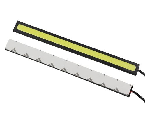

Re: Couvací světlo
Příspěvek od jenikHK » 06.03.2018 13:16
Nezkouseli jste nekdo pouzit COB LED jako jsou tyto jako doplnek couvacek?
Myslenka je nalepit svetylka budto zespod narazniku, nebo zezadu napravnice. Zatim jsem zkousel jen v teple domova, ale zda se, ze sviti obstojne...

Re: Couvací světlo
Příspěvek od ScorpionSX » 06.03.2018 13:19
Mám to ako osvetlenie do kufra...a na nič viac by som to asi nepoužíval...moc vodeodolné to nevyzerá byť :mrgreen:
