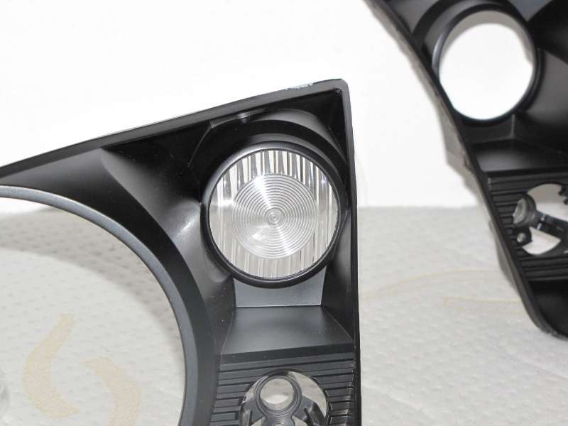

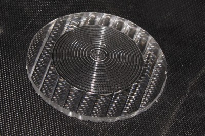

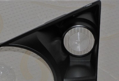

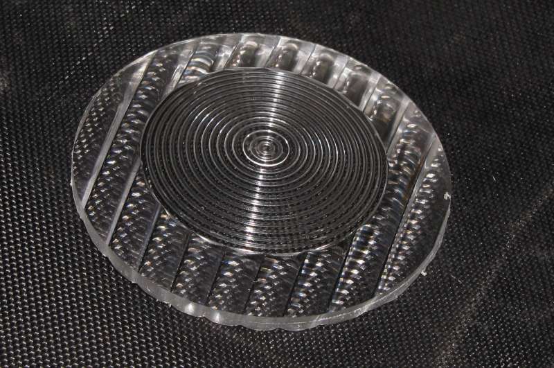

Tak panstvo, dneska jsem si vyzvedl ofreézované sklíčko, vypadá to věru dobře! A cena? 20Kč za kus
Teď jen to vlepit silikonem na místo a bude

Hoď určitě fotku hotové práce,a na kolik to máš stáhnute teď v pruměru a info jestli to s tím pruměrem sedlo napoprvé nebo je třeba ještě něco přibrušovat.

Jinak to tam pásne napoprvý - oni tam jsou takový vymezovací výstupky, tak mezi nima je to průměr přesně 50

Vypadá to pěkně! Bohužel tohle na srazu nedáme
. Nevadí, nechá se to na doma. Na to vlepení je stejnak asi potřeba lousknout sklo a demontovat celej ten chromovej reflektor, že? A ty budeš dávat jaký žárovky?

Já bych to do srazu stihl nechat fréznout, ale to byste mi je museli poslat... A na montáž je potřeba sundat sklo jak říkáš a sundat ten chromovej bazmek jak si ho kdekdo stříká na černo a zevnitř to vlepit silikonem... To bysme na srazu i zvládli, silikon se dá používat po zhruba 12ti hodinách...

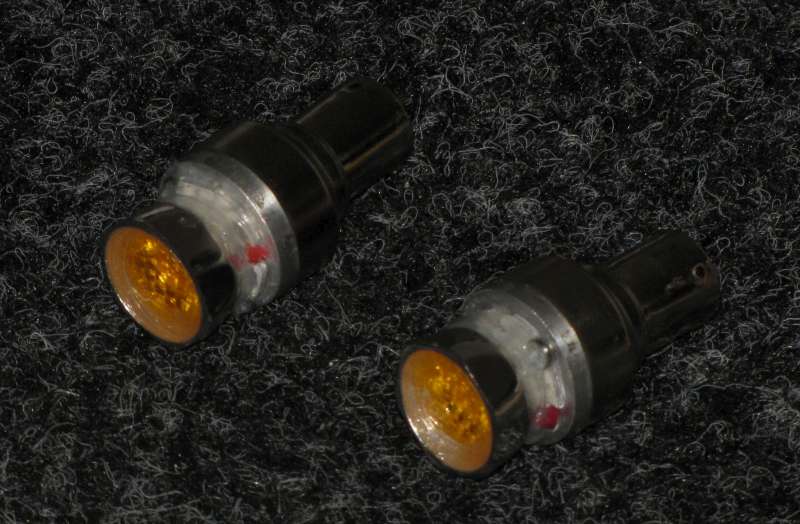

A já žárovky vyrobil - mají vlastní reflektůrek, ale svítí teplou bílou, ne oranžovou...Tak teď do nich budu cpát oranž sklíčko

Břéťo nevěř tomu, že to bude svítit nějak obstojně... Já mám vepředu jednu šestnáctičipovou LEDku, která svítí teplou bílou a svítí asi jako 40W obyč žárovka - mám jí na trochu menším proudu, takže řekněme 30W žárovka...Před ní je teď oranžový sklíčko a vepředu to svítí o něco víc než původní.

Jinak pro představu, takhle vypadají moje žárovky:

Žárovky pěkný, Doktore, profi práce, žádnej halabalatuning
